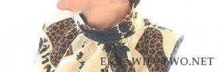

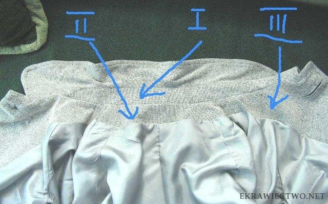

STÓJKA
jest odmianą kołnierza, okrywającego szyję na całym jej obwodzie lub znacznej części obwodu (zdjęcie 1). Stójka może być również częścią kołnierza, dzięki której ten stoi (zdjęcie 2 - I) |
