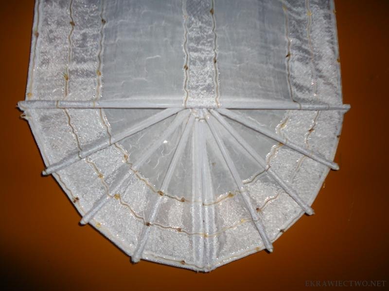

Poniżej zdjęcie mojego pierwszego wachlarza, który wisi na drzwiach. --- Ostatnio edytowane 2012-10-31 05:47:07 przez teqilla83 --- |
