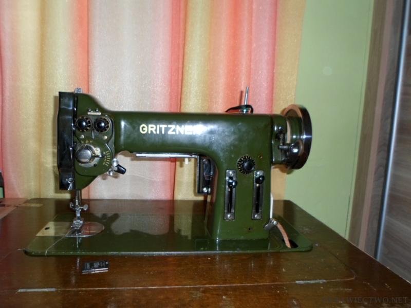

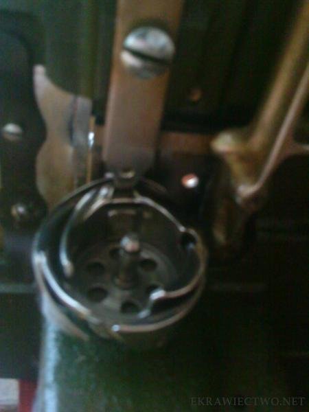

Na mój rozum to nie wadzi. jak szyję bez nici na sucho to ładnie szybko i cicho chodzi. Nie stuka. Nie mam zielonego pojęcia co to może być. Może Bogdan będzie na forum i coś nam doradzi. Ania Czeremcha chora jest bidulka. Mam sentyment do tej maszyny. Kupiłam ją w takim sklepie z zagranicznych wystawek za 80 zł. z szafką. Była na napęd nożny ale mąż założył do niej silnik od Łucznika i jest elektryczna ________________________________________________________

Tak wygląda ta maszyna ________________________________________________________

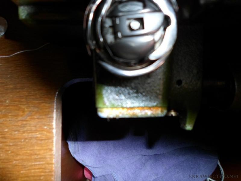

Proszę się nie sugerować zasuwką na bębenek i szpuleczkę, położenie jego jest prostopadłe do transportera /ząbków/

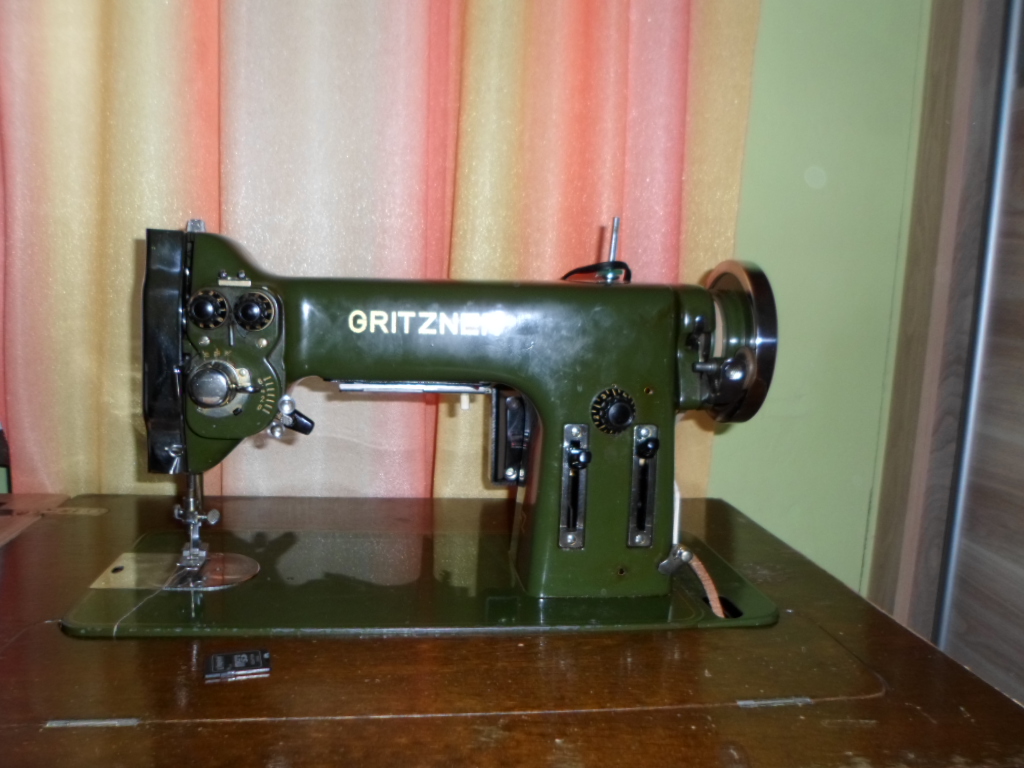

Ten aparat córki robi gorsze zdjęcia jak mój telefon. Dodam zdjęcie z mojego telefonu --- Ostatnio edytowane 2013-04-07 14:58:51 przez mamamarta55 --- --- Ostatnio edytowane 2013-04-07 15:09:38 przez mamamarta55 --- ________________________________________________________

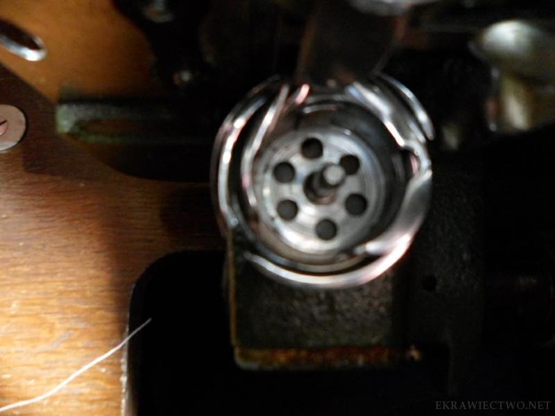

a rowek w igle od ktorej strony masz? --- Ostatnio edytowane 2013-04-07 15:05:21 przez roksanitka --- ________________________________________________________
Od przodu to znaczy rowkiem do mnie ________________________________________________________

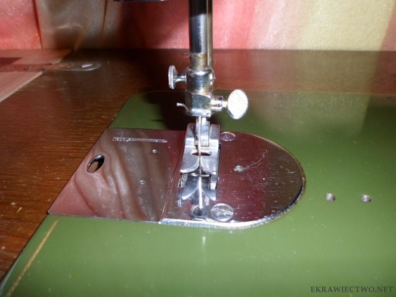

sprawdził bym jeszcze dla pewnosci gniazdo płytki ściegowej jak wchodzi igła jesli jest pokłute igłą i nie równe w sensie gładkie to przy szybkim szyciu bedzie rwała nici i wtedy doraźnym sposobem jest malutkim pilniczkiem wyrównać zadzior ostatnio tak zrobiłem jednej krawcowej bo potrzebowała w weekend cos przeszyc a w tygodniu kupiła nową płytke. Jeśli u Ciebie nie wystepuje ten problem bedziemy myslec dalej czy aby czasem nie przeskoczył tryb o jedna pozycje ale to by bardziej nie wiązało nitki niż ja zrywalo
No właśnie, szew jest równiutki i nie robi supełków ani nie ściąga. To słuchać jak nagle poniżej płytki nitka jest szarpnięta i się zrywa.
Dzisiaj zobaczę dokładnie z mężem jak to wygląda. Dzięki Pavel i Roksanitko za zainteresowanie i pomoc. Wolałabym s w pierwszej kolejności samemu spróbować zlikwidować problem ze względów czysto ekonomicznych. --- Ostatnio edytowane 2013-04-08 07:58:12 przez mamamarta55 --- --- Ostatnio edytowane 2013-04-08 08:14:48 przez mamamarta55 --- ________________________________________________________

Jest spore prawdopodobienstwo zadzioru lub zanieczyszczenia. Proszę wyposażyć się w dobre swiatło, lupę, kawałek waty lub rozwarstwiającej się puchatej włuczki. Przy pomocy lupy obserwujemy całą "drogę" dolnej nitki począwszy od szpulki/bębenka przez chwytacz po otwór w płytce ściegowej (równiez od dołu) pocieramy wszystko watą lub włuczką (sprawdzamy czy włukna zaczepiają się o coś), czasami zadzior jest tak mały, że niedostrzegalny bez lupy. Dokładne czyszczenie jest chyba oczywiste.
Dziękuję pięknie. Zejdę na dół do taty po lupę i będziemy z mężem szukać Odpowiem wieczorem jak sobie poradziliśmy bo teraz jadę do lekarza. Jeszcze raz dziękuję za porady. Ekrawiectwo to chyba jedyne tak przyjazne i życzliwe forum w internecie. Ludzie są tutaj niesamowici ________________________________________________________
