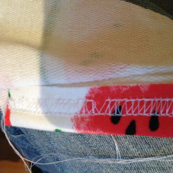

Mam problem przy ściegu drabinkowym przepuszcza mi ścieg;((co mam zrobić?-załącznik Macie jakiś pomysł? pozdrawiam magda |
sprawdz igle
jak nie pomoze,to zmniejsz naprezenie na lewej igle ________________________________________________________
