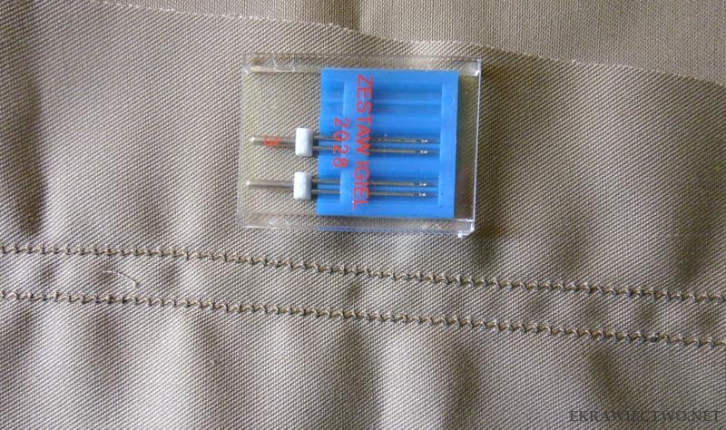

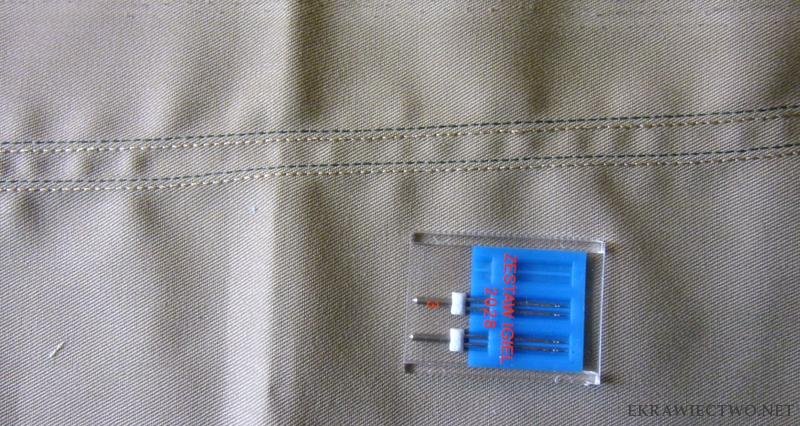

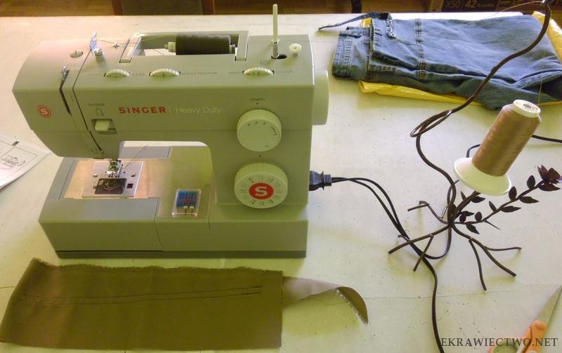

Aż sprawdziłem z ciekawości.
Szyje podwójną , bez problemu. Igły Łucznik 2028. Na razie tak zapoznawczo zrobiłem kilka dłuższych ściegów i zero problemów. Nici nawleczone tak jak Czeremcha pisała - ta druga z pominięciem ostatniego haczyka przy igłach. Szyłem raz wolniej , raz szybciej. To powyginane druciane coś - to kiedyś był świecznik (?) , metaloplastyka jakaś. --- Ostatnio edytowane 2013-09-20 13:01:44 przez BlueGun --- ________________________________________________________
