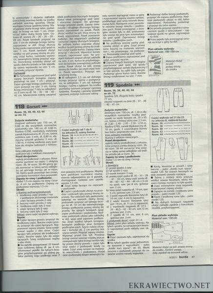

No wlasnie a dokladnie potrzebuje opis tej gory bo sukienke i fartuszek mam , a ta gora jest usztywniana z tego co wiem czyli ( podszewka ) ktora tez mam ale stanelam w tym punkcie .

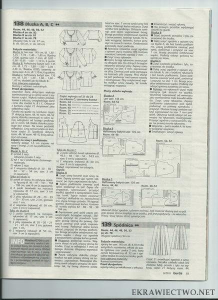

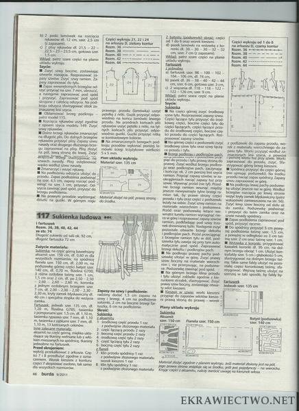

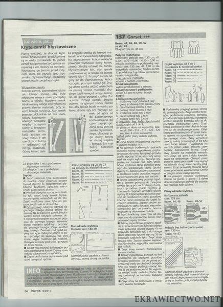

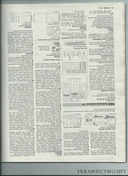

Postaram się zrobić skan to wrzucę opis.
Są skany. Mam nadzieję, że o te ci chodziło. Jeśli jeszcze coś będziesz potrzebować to pisz.
Ewelina |
Dziekuje wielkie pasuje *118 GORSET* troszeczke nie wyraznie idzie to przeczytac no ale jakos mysle ze poradze . Jeszcze raz dziekuje
Wyślę ci tą stronę na mail-a to będziesz mogła powiększyć.
Dziekuje Ci bardzo , chce to skonczyc bo dostalam caly wykroj od jednej babki no ale polaciala ze mna w kulki , wiec sie zaparlam i powiedzialam sobie ze to skoncze chodzby nie wiem co a jej sie nie chce pisac opisu , jak to skoncze to pokaze
Mail nie poszedł. Pisze że nie znaleziono takiego adresu.
Poszło. Teraz na pewno.
