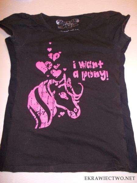

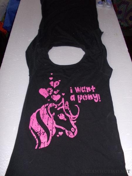

Moje dziecko rośnie w oczach wymyśliłam sposób na powiększenie za małego podkoszulka córka wniebowzięta bo to jeden z jej ulubionych .

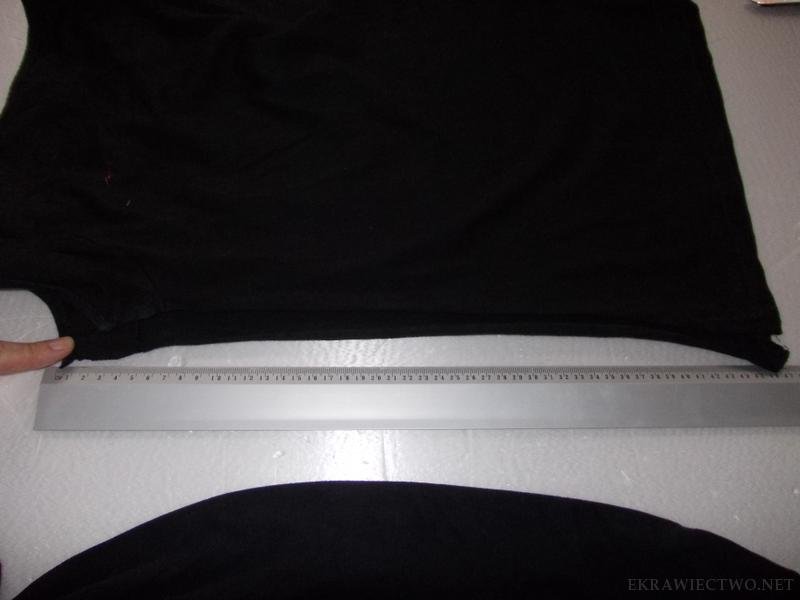

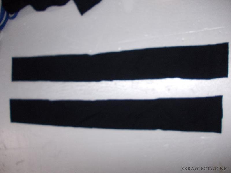

1. Podkoszulek rozcięłam wzdłuż bocznych szwów obcinając zarazem stary szew , aby po zszyciu nie było grubo na szwach . 2. Zmierzyłam długość bocznego szwa plus rękawek , trzeba dodać jeszcze 2cm na wykończenie rękawka . Zawsze lepiej jest uciąć dłuższy pasek niż za krótki . 3.Z innego podkoszulka ( kupiony w ciuszku za 20 gr ) wycięłam dwa paski o potrzebnej długości . |

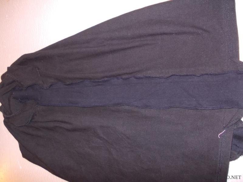

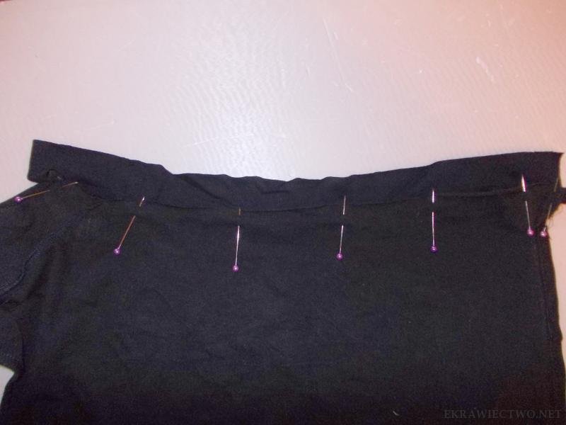

4. Paski przypięłam szpilkami do brzegów podkoszulka .

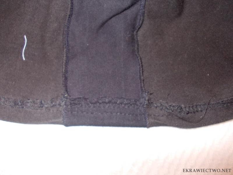

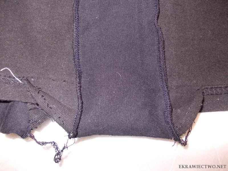

5. Przyszyłam overlockiem na całej długości .

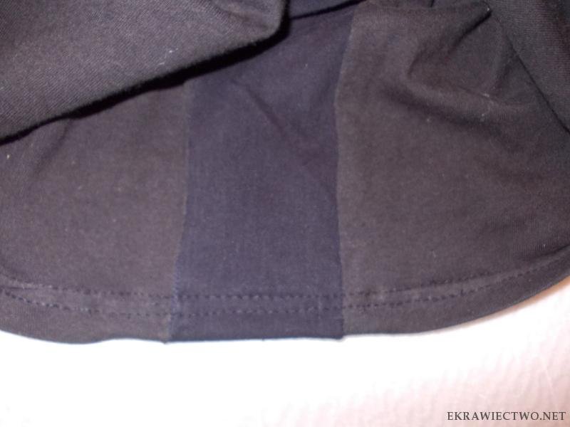

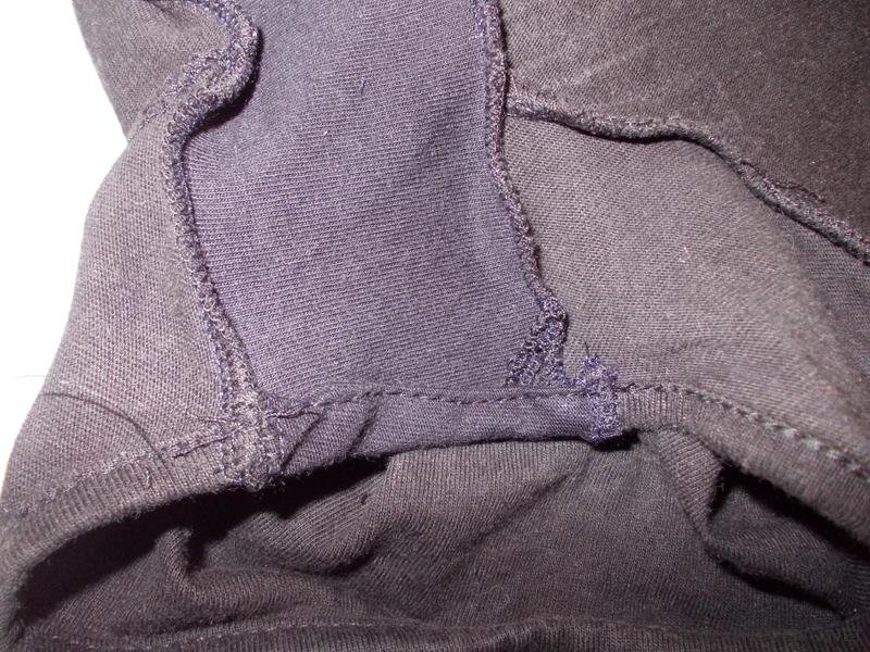

6. Teraz wykończenie dołu brzeg obrębiłam ściegiem overolckowym zwykła maszyną i zwykła przeszyłam imitując ścieg drabinkowy.
5. Pod pachą materiał podwinęłam do środka i podszyłam .
6. Efekt końcowy większa bluzka i zadowolona córka --- Ostatnio edytowane 2012-07-05 08:38:15 przez maslanka --- |
