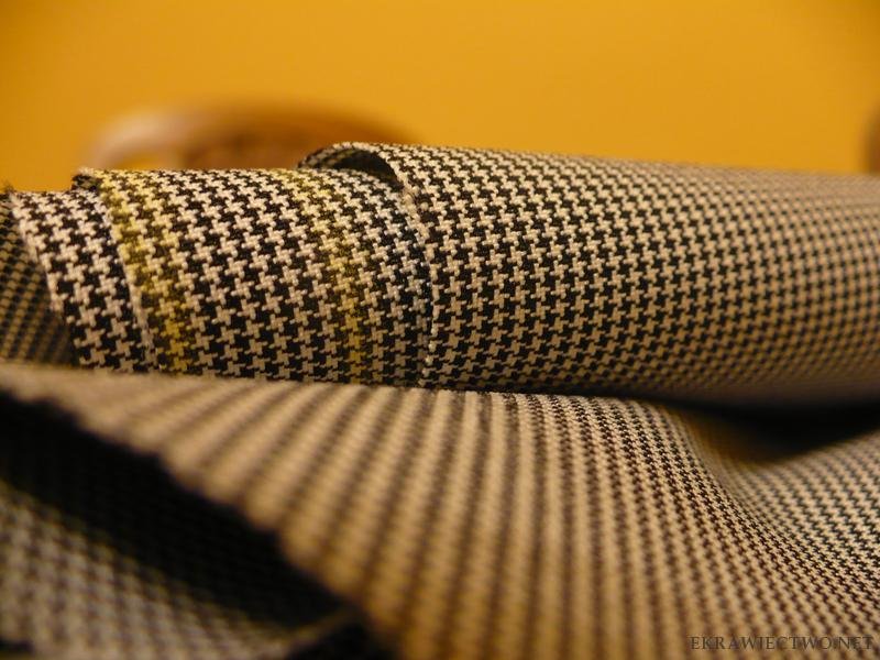

Szyję z tkaniny dosyć cienkiej, stosunkowo elastycznej- nie gniecącej się (prawdopodobnie połączenie bawełny z wiskozą lub coś podobnego)- załączam zdjęcie. Będę mierzyć, fastrygować, jestem gotowa robić wszystko co trzeba i posiedzieć trochę nad tą sukienką, jeśli efekt ma być dobry. Będę na bieżąco przesyłała nowe fotki z postępów mojej pracy i zapewne prosiła o rady |
Jeśli tkanina jest elastyczna /z lycra albo elastanem/ podklejanie zwykłą flizeliną nie ma sensu. Będzie się odrywała - materiał będzie "pracował", a flizelina - nie. Powinno się wtedy albo odpuścić flizelinę /nie zawsze jest potrzebna/, albo kupić elastyczną.
