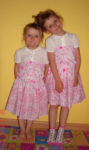

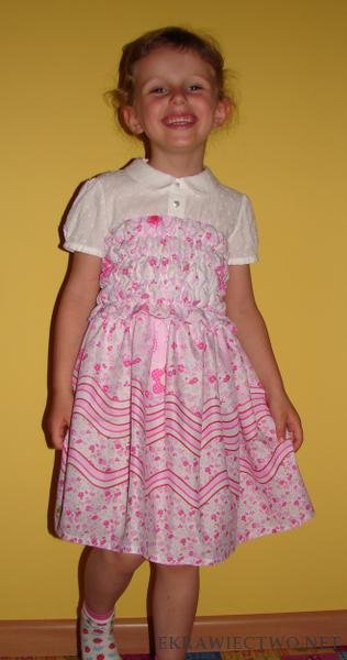

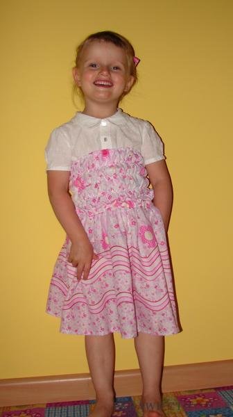

Dokładnie jak pisze Graginka. Nawijasz na bębenek tę gumonić i szyjesz. Przy kolejnym szwie trzeba naciągać/rozprostowywać materiał zszyty pierwszym szwem Piekaro, sposób jaki opisałaś jest dobry ale dla cienkich, okrągłych gumek - nie dla gumonici (wypróbowałam i miałam te same problemy). Ostatnio szyłam takie gorseciki dla moich córeczek - właśnie z gumonicią. Nie wiem, czy coś widać. Na blogu może lepiej widać? --- Ostatnio edytowane 2012-06-06 22:26:42 przez Wiola99 --- ________________________________________________________
