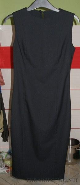

Cześć dziewczyny,
potrzebuję pomocy. Mam do przerobienia sukienkę, trzeba ją poszerzyć po bokach. Uzgodniłam z koleżanką że będą to wstawki z atłasu. Nigdy z atłasem jeszcze nie miałam do czynienia. Mam kilka pytań: - czy trzeba go usztywnić flizeliną; - czy może usztywnić tylko brzegi (tam gdzie będzie szew); - czy atłas trzeba przeprasować z parą, podobno może stracić połysk Dodam że ten atłas jest dosyć gruby, sukienka też jest z grubego materiału. ________________________________________________________
Ja bym nie usztywniała, ale ciężko jest cokolwiek powiedzieć jak się nie widzi jak to wygląda, czy jest szansa żebyś wrzuciła fotkę tej sukienki ? ________________________________________________________

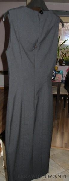

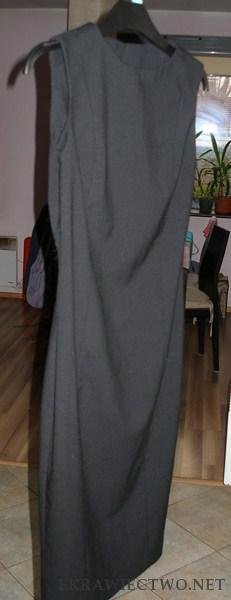

Nie wiem czy tu coś widać... --- Ostatnio edytowane 2012-03-09 13:22:17 przez krestik --- ________________________________________________________
Jeśli sukienka ma być dopasowana /przynajmniej w miarę/ - nie usztywniałabym atłasu. Nie będzie takiej potrzeby.
dzięki, a czy materiał nie będzie się rozłaził na szwie? ________________________________________________________
ja tez bym nie usztywniała - mam takie doświadczenie: jak rozprasujesz szwy na płasko ( każdy brzeg jest obrzucony osobno ), rozłożone na dwie strony, to się nie rozłazi. ________________________________________________________
Bardzo dziękuję za pomoc! ________________________________________________________
