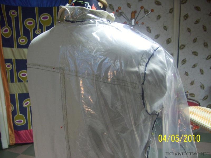

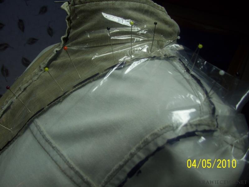

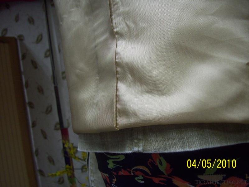

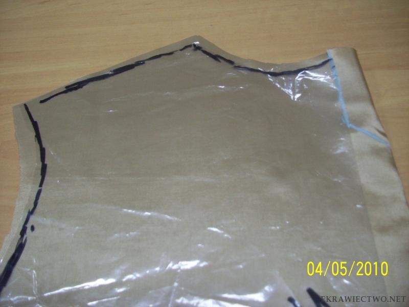

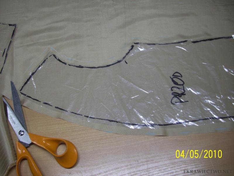

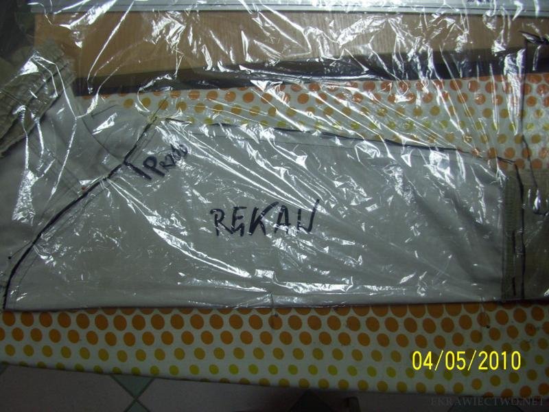

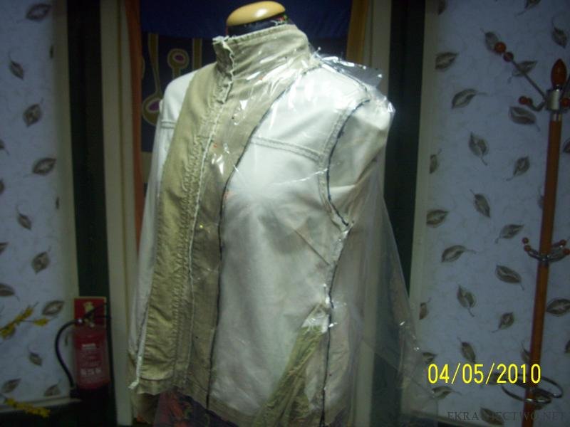

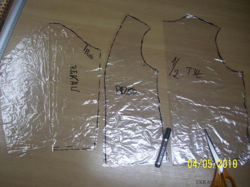

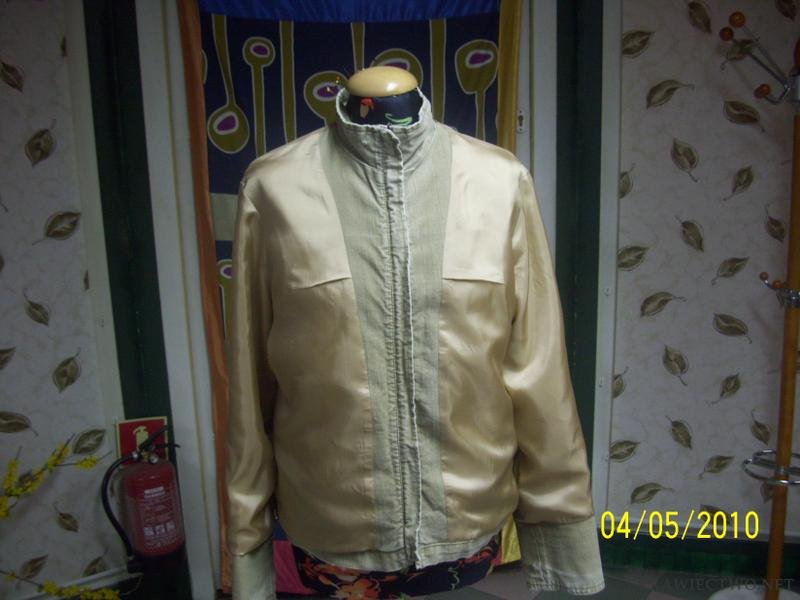

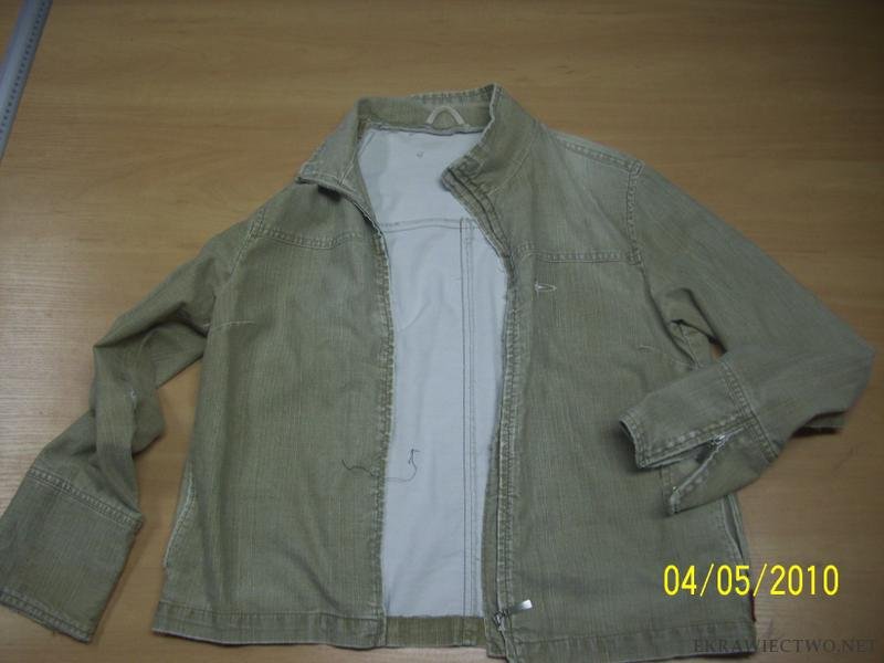

Do tego potrzebna będzie folia, szpilki i marker, no i oczywiście nożyczki oraz manekin ZDJ,1 PRZYKŁAD- tu na zdjęciu kurtka ZDJ,2 PRZYPINANIE FOLI- upiąć folię tak, żeby nie było pod nią zmarszczek ZDJ,3 OBRYSOWANIE- obrysowujemy kontur wybranego elementu- tutaj przód kurtki ZDJ,4 ZARYS 1/2 TYŁU- najpierw przypnij wzdłóż "kręgosłupa"/pionowej linii/, a następnie gładko przykładaj folię we wszystkie kierunki i upnij szpilkami ZDJ,5 1/2 RĘKAWA- złożyć na pół rękaw a na to przyłożyć złożoną folię i odrysować /zaznacz sobie przód rękawa/ ________________________________________________________

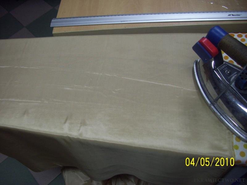

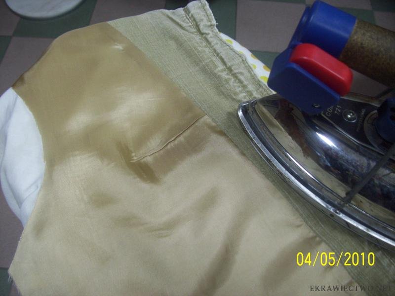

ZDJ,6 FORMA- mamy już formę, to teraz z górki ZDJ,7 WYKURCZENIE- NIE ZAPOMNIJ ŻELAZKIEM PRZEPRASOWAĆ PODSZEWKI-jest to prosta forma dekatyzacji podszewki ZDJ,8 WYKRÓJ PRZODU- ułóż formę na podszewce/możesz pomóc sobie szpilkami/ wykrój element przodu DODAJĄC ZAPAS NA SZWY ZDJ,9 DOSZYCIE PRZODU- szyj po obsadzeniu, wtedy maszyna delikatnie będzie wdawać podszewkę Na wysokości pachy zrób zakładkę- jest to luz konstrukcyjny na biust/robi się to tylko w krawiectwie damskim, w męskim jest w tym miejscu kieszonka/ ZDJ,10 SPRASOWANIE SZWU- przeprasuj podszewkę na stronę bezeca/obsadzenia-odszycia/ ________________________________________________________

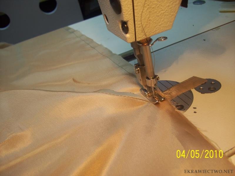

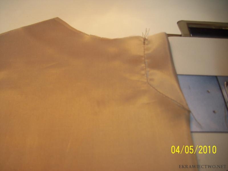

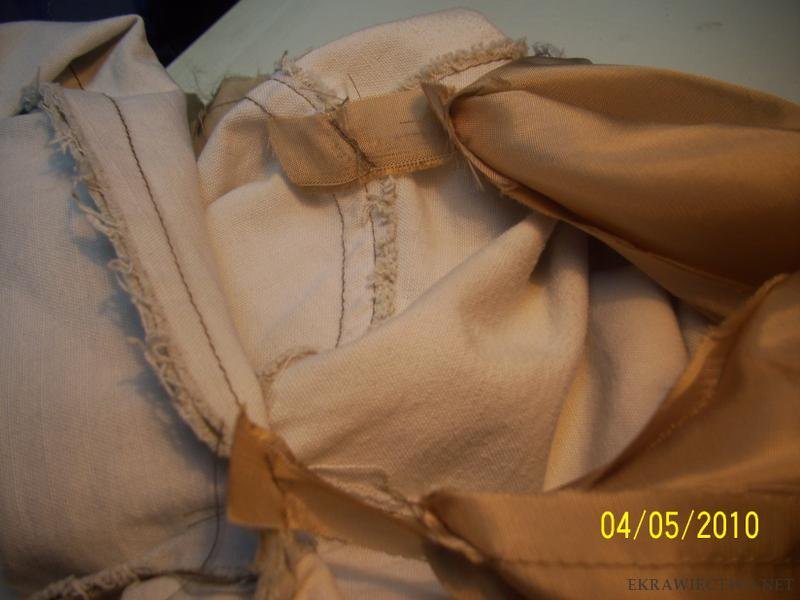

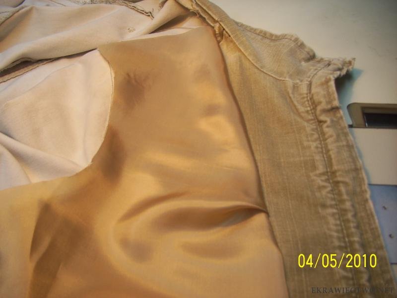

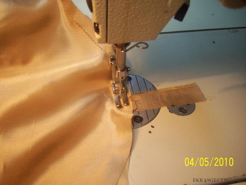

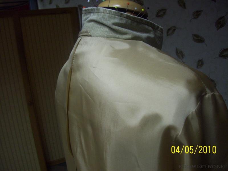

ZDJ,11 WYKRÓJ TYLU- układamy formę na podwójnie złożoną podszewkę dodając zapasy na szwy+ 3cm zapasu na zaszewkę tyłu- jest to newralgiczny punkt, gdyż będzie ona "pracowała" w trakcie noszenia ZDJ,12 ZASZEWKA TYŁU- jest to nabieg, dzięki temu będzie "pracowała" podszewka w kurtce ZDJ,13 TROKI DO MOCOWANIA- wszywając rękaw do podszewki w miejscu ramienia wszywamy kawałek podszewki lub tasiemkę ZDJ,14 TROKI DO MOCOWANIA- przyszywamy kawałek podszewki/może być tasiemka/ do miejsca pod pachą w podszewce ZDJ,15 MOCOWANIE- tutaj jest pokazane jak jest zamocowane do sztuki odzieży ________________________________________________________
