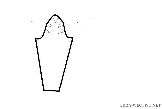

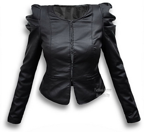

Dziewczyny chcę uszyć taką kurtkę.Mam pytanie, czy żeby wyszedł mi taki rękaw to muszę wykrój rekawa(główkę) porozcinać i dodać te zakładki( coś w tym stylu, jak w którymś wątku wykrój na spódniczkę tulipan).Dobrze myślę?

z tego co się orientuję to te linie pokazują miejsce szycia a nie cięcia ("trójkąty" na główce rękawa) zszywasz je tak jak np. zaszewki ________________________________________________________
Nie, nie zszywasz - a robisz zakładki Ania ________________________________________________________
te trójkąty to sama narysowałam, chodzi mi oto, żeby zwykły wykrój rękawa poszerzyć własnie o te zakładki i narysować nowy w takim kształcie jak na zdjęciu, dobrze myślę?
Przetnij główkę rękawa na trzy części co ok 4 cm. od góry. Rozsuń przecięcia na ok 6 cm, złóż dołożone zakładki i wyrówaj główkę rękawa. Gdy będziesz wszywac rękaw, to co dołożyłaś trzeba ułożyć w zakładki.
