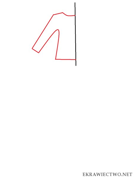

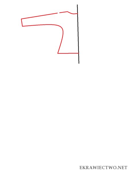

Chce wykroic bluzke z rekawami a la nietoperz. Ale zalezy mi ,aby ,,rekawy" byly podkrojone jak najbardziej pod pacha i nie sprawialy problemow potem przy zakladaniu np kurtki na nia.
Czy kroic przedluzajac ramiona po linii prostej, czy skrecajac w dol - tak jak na rysunkach. A moze zrobic rekaw kimono z wstawkami pod pachami? Chodzi mi tez o to, aby rekaw byl potem wygodny. ________________________________________________________

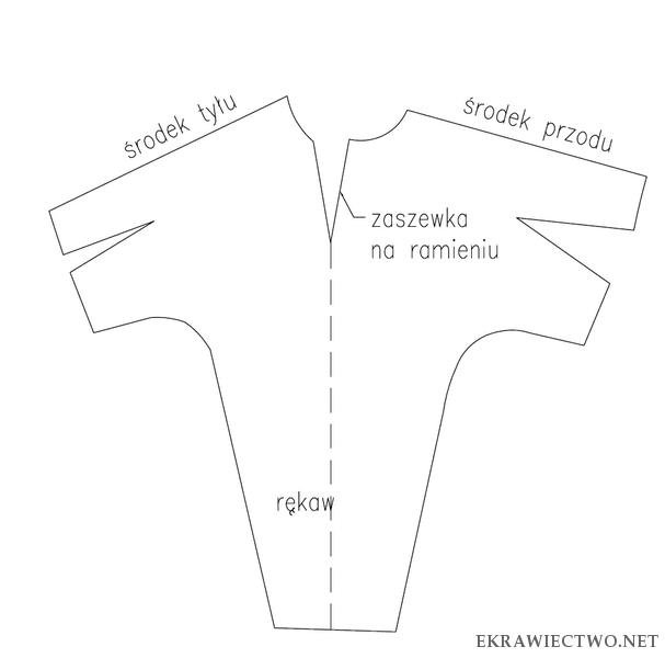

Na pewno odpada wersja nr 1, czyli rękaw krojony do dołu, przy tak skrojonym rękawie każde podniesienie ręki kończyłoby się podciągnięciem bluzki. Możesz skroić rękaw z klinami albo to co poniżej, takie kimono z zaszewką na ramieniu ________________________________________________________
