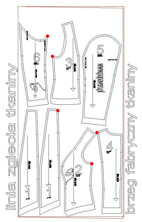

Chciałabym uszyć sobie żakiet w paski. Mam problem, bo nie wiem jak ułożyć wykrój, żeby paski rękawa zgadzały się z przodem. Chodzi mi o rękaw z dwóch części. W książce jest akurat pokazany jednoczęściowy. To co zaznaczyłam ma zaczynać się od tego samego paska? A co z druga częscią rękawa nr 5? ________________________________________________________

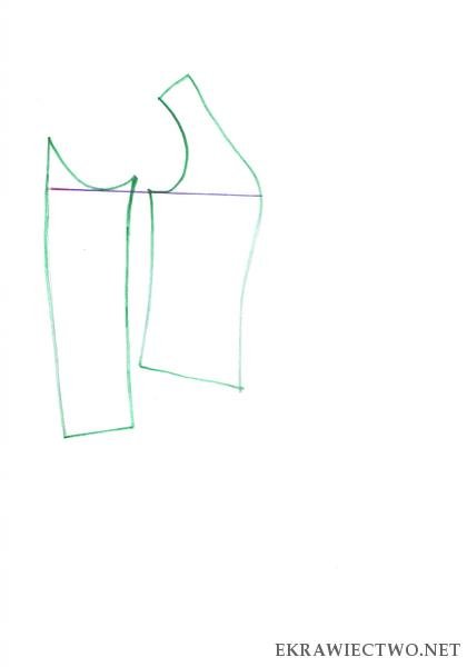

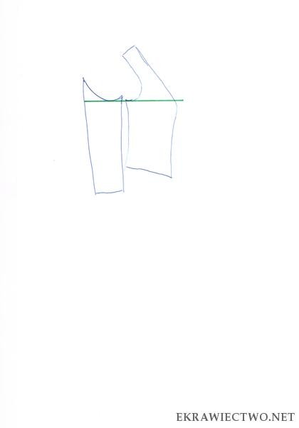

Choco, ja bym zrobiła tak jak zaznaczyłam w załączniku. Chodzi o spód rękawa i przód. Trzeba tak ułożyć podkrój spodu rękawa, żeby zgadzał się z paskami z przodu (wg rysunku). Momentem odniesienia jest najniższy punkt podkroju spodniego rękawa. Oczywiście później paski wierzchu rękawa trzeba dopasować do spodu.
Wszystko powinno później pasować |
załączony rysunek wydał mi się nieczytelny, więc dodaję poprawiony

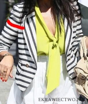

Dziękuje wszystkim za odpowiedzi. Dołączam zdjęcia żakietu jaki chciałabym uszyć oraz zdjęcie z żakietem w paski. Zaznaczyłam na czerwono, o co mi chodzi. Muszę sobie, to jakoś poukładać w głowie co napisaliście. ________________________________________________________

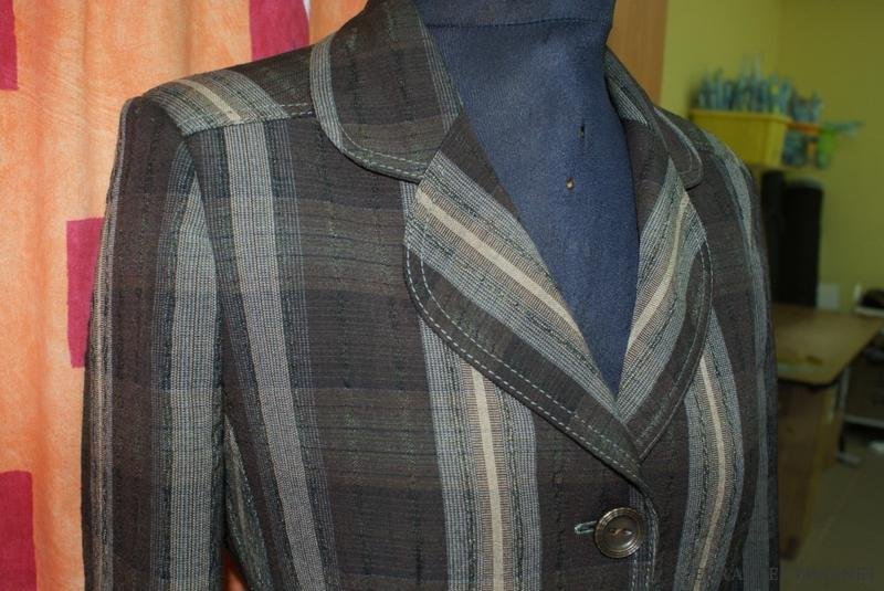

czyli jednak paski w poprzek . To trzeba tak szyć i kroić jak w przypatku kratki. Zgadzać muszą się wszystkie częsci łączone i rękaw ale tylko na przodzie, bo inaczej sie nie da, tak jak to zaznaczyłaś na rysunku.paski zaczną się mijać dopiero na zaokrągleniu rękawa. Powodzenia w szyciu.Zobacz na przykładzie marynarki którą kiedyś szyłam ________________________________________________________
ITA pięknie ci wyszła zgodność kraty. Boje się, że u mnie będzie katastrofa. Pozdrawiam ________________________________________________________
Jak sobie sfastrygujesz to nie będzie tak trudno. Ja tam nic nie fastryguje ale wtedy często się zdarza nie trafić dokładnie i trzeba pruć. ________________________________________________________
