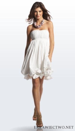

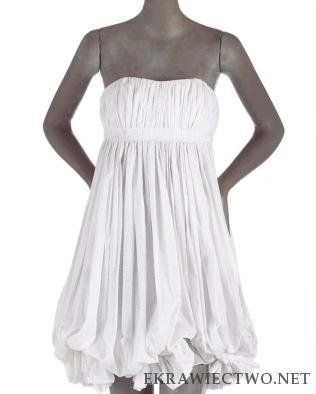

Witam. Mam nadzieję, że umieszczam wątek w odpowiednim dziale. Mam problem, mianowicie moją zagwozdką jest wykończenie dołu sukienki, która jest w załączniku. To niestety najdokładniejsze zdjęcia jakie zdołałam zdobyć. Bardzo proszę o pomoc.
Nie wiem czy pomogę, bo ja w takich przypadkach działam na zasadzie prób i błędów. Pewnie dała by pod spód podszewkę, założyła bym na manekina i podpinała co jakiś odcinek wierzch do podszewki. Nie jestem pewna tak bez prób czy to jest podpięte na jednej linii w obwodzie dołu co np 10 cm czy są wyznaczone dwie linie i na przemian raz z wyższej raz z niższej przypięta do podszewki, no i oczywiście widać ze podszewki jest mniej w obwodzie niż wierzchu. Czasem nawet zanim skroję coś biorę kawałki łatek i układam bo tak na początek to nie wiadomo ile więcej musi być wierzchu od podszewki, a jak coś się upnie tak "na brudno" to już jest jakaś orientacja. ________________________________________________________
Bardzo dziękuję za pomoc, postaram się zrobić coś w tym kierunku
