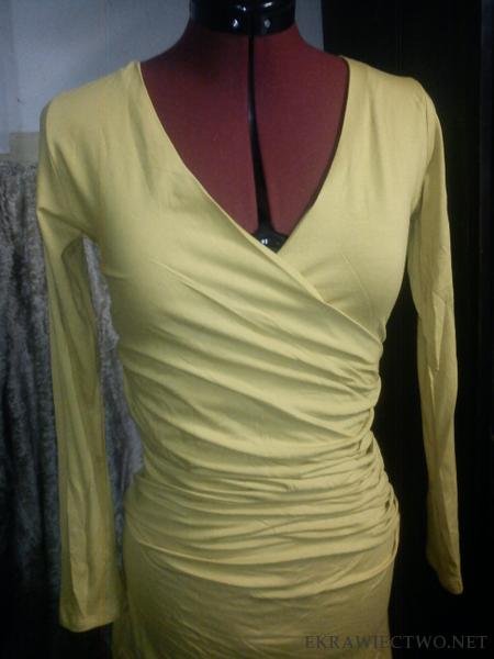

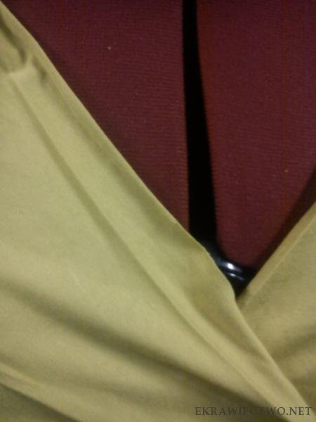

Witam mam problem z bluzką chrześnica ja sobie kupiła ale dekolt nie jest wykończony odszycie no to ________________________________________________________
Po pierwsze - zlikwiduj nadmiar materiału po prawej stronie /na zdjęciu - po lewej, ta część na wierzchu/. Krawędź jest za długa i przez to nie trzyma kształtu, a smętnie wisi.
Rozpruj szew prawego ramienia od strony szyi, na jakieś 4-5 cm. Wszyj głębiej w szew ramienia przód od strony szyi, jakieś na oko 2 cm. Jeśli mimo tej poprawki wciąż będzie się odwijało - spróbuj to podkleić taśmą do podwijania spodni /klejową/ albo klejem krawieckim w proszku, bo rozumiem, że nie chcesz dodawać widocznego szwa. Ania ________________________________________________________
Dziękuję Czeremcho na Ciebie można zawsze liczyć od razu mnie oświeciło jeszcze raz dzięki pozdrowionka ________________________________________________________
