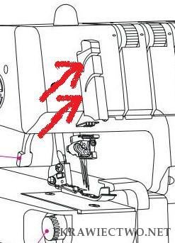

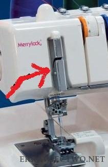

Kupiłam Merrylocka 689 i wszystko byłoby ok, gdyby nie to, że wraz z nim otrzymałam instrukcje Merrylocka 689 BIS. Sprawdzałam na necie, nie ma instrukcji do owerloka "nie-bis". I problem jest w tym, że w instukcji sa pokazane dwa otwory na nitkę a moja maszyna ma tylko jeden, co załączam na zdjęciach:/ Co ja mam z tym zrobić? Przewlekać przez ten jeden otwór, czy zgłosic reklamację? :/

Obawiam się, że może nie być wlasciwej instrukcji do tego owerloka:/ Tutaj na forum też owerlok "nie-bis" ma załadowany załącznik z instrukcją do "bis" :/
Ja bym nawlekła dwie nitki przez jedno wycięcie. W końcu do szycia podwójną igłą też się nawleka nici "2w1".
Spokojnie Tak ma być, przewlecz nitki przez to jedno wycięcie, a później przez kolejne rowki. Nitki się nie poplączą, nie ma problemu. Powodzenia. ________________________________________________________

Straszy model własnie BIS miał dwa prowadniki na nici a teraz nowe modele juz nie BIS maja jeden nic sie nie bój masz nałozyc nici w ten jeden prowadnik nic sie tam nie poplącze z zasady nawlekania overlocków jest tak ze nawlekamy je od prawej do lewej strony tak więc nitki w igłach na samym koncu. A po drugie lola masz te nitki tylko nałożyć w ten prowadnik a nie przewlekać, gdzie ty kupowałaś ,że Ci nikt nie zrobił szkolenia i nie pokazał obsługi tej maszyny
