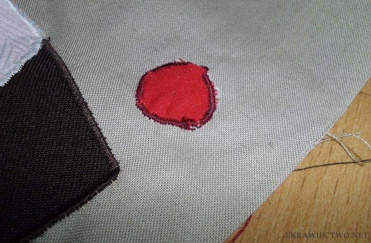

Witam. Jak ładnie przyszyć okrągłą aplikację? Zechciało mi się zrobić "wisienkę" przy babeczce. Nie potrafię tego ładnie przyszyć --- Ostatnio edytowane 2012-01-02 15:55:04 przez Mietusek --- ________________________________________________________
Faktycznie takie małe rzeczy trudno ładnie przyszyć . Gdyby to była gotowa aplikacja to bez problemu przyszywa się ściegiem prostym. Można spróbować zrobić aplikację osobno czyli na usztywnionej tkaninie rysujesz wisienkę później obszywasz dokładnie zygzakiem , następnie wycinasz i naszywasz aplikację ściegiem prostym. Można spróbować bezpośrednio przyszyć ale jak już sama zauważyłaś drobny element trudno utrzymać a do tego jeszcze szyć w koło. Może było by lepiej gdyby był przyklejony klejem do tkanin . ________________________________________________________
