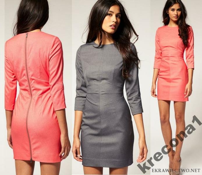

JAk zrobic takie ciecia - zaszewki?
Z tego co widze, to cieta na przodzie z góry na dół, gora raczej prosto, ale dol jakby z ukosa. --- Ostatnio edytowane 2011-12-19 20:20:49 przez monikowo --- ________________________________________________________
wydaje mi się, że dół krojony jest po prostej ale zaszewki, które trzeba zrobić zmieniają wygląd końcowy, i dlatego jest efekt skosu...
ja bym to zrobiła na oko, znaczy na podstawie najprostrzego wykroju bluzki i spódnicy, nanieść zaszewki... rękaw wydaje mi się zszywany z dwóch części, tak jakby miał szew na górze i na dole... chociaż może jakoś inaczej... ________________________________________________________
Rekaw to mnie tak nie interesuje, jak sama sukienka. Probowalam na materiale cos takiego upiac, ale nie wychodzi.Moze wezme jakis wykroj bluzki, przerysuje na papier i potne, moze tak sie da. ________________________________________________________
Chyba nawet lepiej byłoby wziąć wykrój sukienki z pionowymi zaszewkami. Sklej zaszewki a potem zaznacz linie, które cię interesują /nowe, ukośne zaszewki/. Rozetnij wciąż sklejony wykrój wzdłuż tych linii. Staraj się tak rozsuwać przyszłe zaszewki, żeby wykrój leżał jak najbardziej płasko.
Rozcielam wykroj na gore w ten sposob jak sa pokazane ciecia. Zrobie tak, jak piszesz, Aniu, ze sklejonymi zaszewkami pionowymi. Tylko sie zastanawiam wciaz, co z tym cieciem na przodzie. Chyba powinno byc, bo jak rozkladam pocieta gazete, to srodek nie jest prosty. ________________________________________________________
Monika zwróć uwagę na zdjęciu,jak układa się nitka tkaniny u dołu sukienki. Idzie lekko po skosie - to efekt przemodelowania zaszewek. Dlatego szew z przodu sukienki jest potrzebny.
No wlasnie o tym mowie, ze widac, jakby od srodka nitki szly w dol po skosie, wiec powinno byc ciecie na srodku. ________________________________________________________
Inaczej nie da rady Dokładnie to samo dzieje się w bluzkach Maxii: http://ekrawiectwo.net/board/thread/21203/moje-prace/?page=20 Paseczki na tkaninie u góry są równoległe do zapięcia - u dołu pod kątem do niego. Poza tym - dół wąskiej sukienki skrojony w zasadzie ze skosu będzie ładnie się układał na sylwetce i będzie w niej wygodniej! Ania ________________________________________________________
Porozcinalam wykroj, ale musze zrobic jeszcze raz, tak, jak pisala Ania - najpierw skleic zaszewki pionowe. Tak sie napalilam na tę sukienke, ze az sie nie moge doczekac, kiedy bedzie po swietach i zaczne probowac na tkaninie. ________________________________________________________
