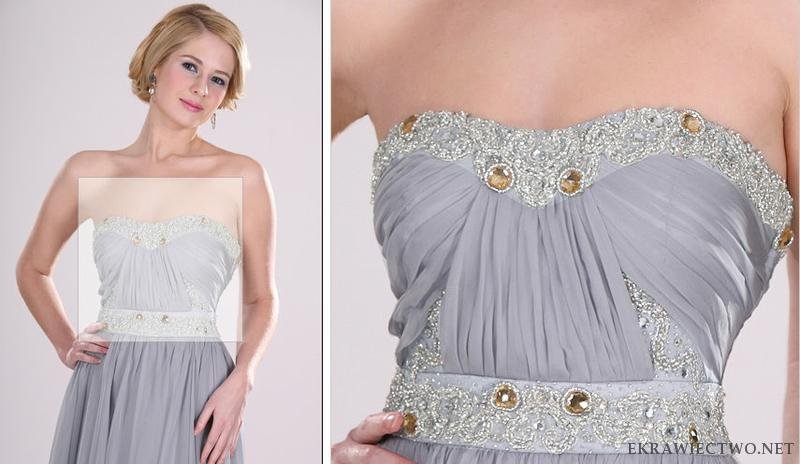

Tak więc 14 stycznia mam studniówkę i postanowiłam mieć 'sukienkę marzeń'. Szyć będę ją wspólnie z mamą, żadna z nas nie zajmuje się szyciem profesjonalnie, jednak obie potrafimy co nieco. Chyba damy radę... W zamiarze sukienka ma mieć: taki krój

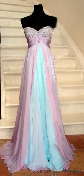

jednak z takim gorsetem
Będzie w jednolitym kolorze (czerwona lub brzoskwiniowa). 1. Chciałabym żeby sukienka była zwiewna, delikatna i matowa oraz żeby układała się w ten sposób w czasie tańca/chodzenia...

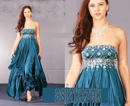

... tzn. nie identycznie, ponieważ nie chcę żeby spódnica miała zbyt dużą objętość - chodzi mi po prostu o tą zwiewność. Wydaje mi się, że szyfon będzie odpowiednim materiałem do tego projektu. Mam rację? Co zrobić żeby suknia tak falowała? Dać więcej materiału i zmarszczyć go przy gorsecie? 2. Spódnica nie będzie aż tak długa jak na pierwszym zdjęciu, ale chciałabym żeby minimalnie dotykała ona podłogi. Jak wykroić kształt takiego "dzwonu" (delikatnie rozszerzona na dole)? 3. Gorset - czyli coś co nas przeraża. Nie ma być on usztywniany, ponieważ mam dość duży biust, więc opcja "bez stanika" nie wchodzi w grę. Jednak nie mamy pojęcia jak się do niego zabrać. Jak zrobić wykrój? Jak te marszczenia? Czy któraś z Was mogłabym (nawet prowizorycznie) zrobić szkic - choćby w paincie? Wydaje mi się, że to normalny dekolt w serce, obszyty taśmą dekoracyjną i zasłonięty tymi marszczeniami, czy istnieje taka możliwość? Zdjęcia chyba przestały się otwierać, więc dodam je w inny sposób. Dodam po kolei (pierwsze zdjęcie - krój, drugie - gorset, trzecie - 'falowanie') Zdjęcia przestały mi się wyświetlać, na wszelki wypadek dodam drugi raz. (1 - krój, 2 - gorset, 3 - 'falowanie') --- Ostatnio edytowane 2011-12-13 15:41:02 przez nyryly --- --- Ostatnio edytowane 2011-12-13 15:41:56 przez nyryly --- |

Szyfon - jak najbardziej Wykrój spódnicy - można po prostu skroić spódnicę z sześciu klinów i namarszczyć ją pod biustem. Z klinów takiego typu:
Tylko przedłużyć je do góry. /Jaki wielki obrazek się wkleił!/ Gorset - proponuję znaleźć gotowy wykrój podstawowego gorsetu, uszyć bazę z trzymającego fason materiału i na niej drapować marszczenia. Ania --- Ostatnio edytowane 2011-12-13 16:25:45 przez czeremcha --- ________________________________________________________
