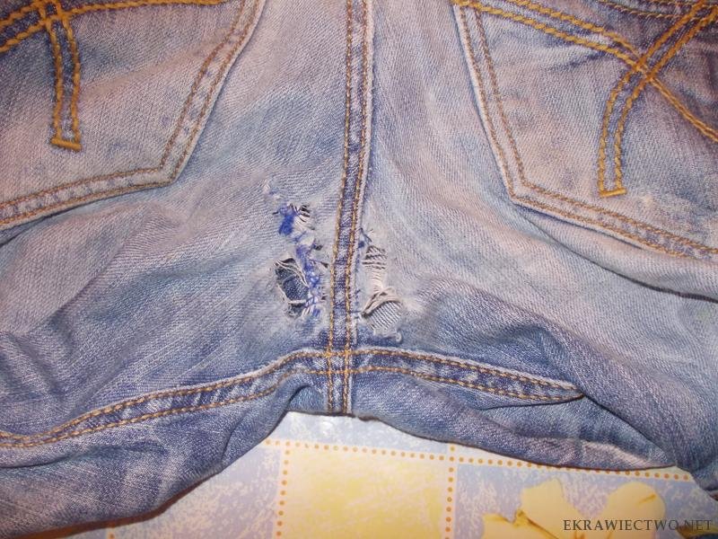

1.Spodnie przed przeróbką --- Ostatnio edytowane 2011-11-22 21:09:25 przez maslanka --- |

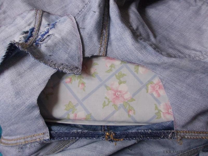

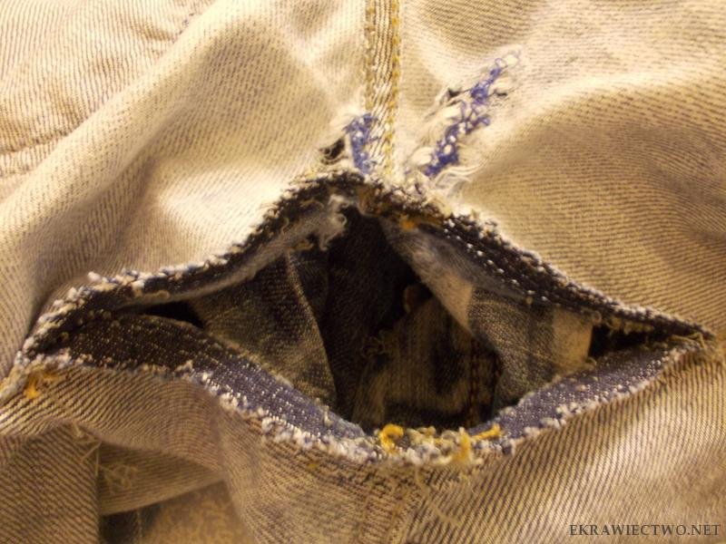

2. Spodnie rozprułam w środkowym szwie .

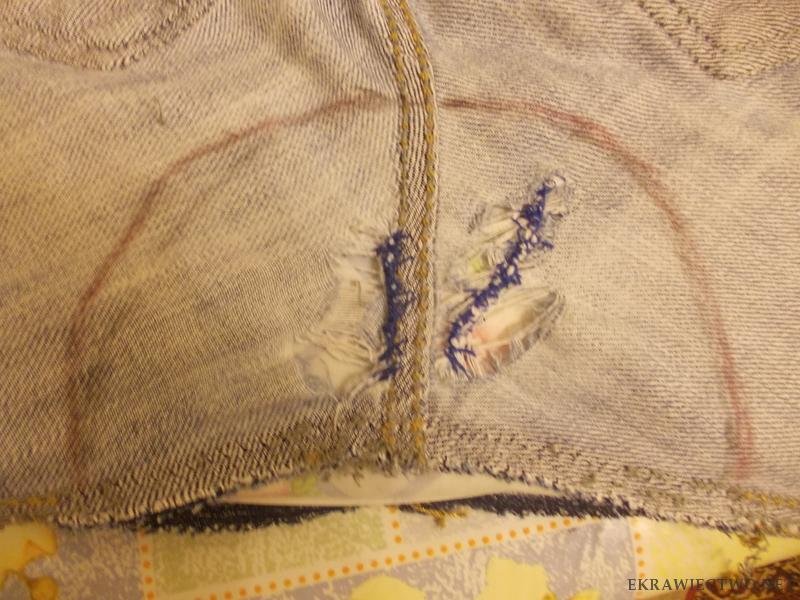

Podłożyłam w środek deseczkę i narysowałam jak trzeba będzie wyciąc zniszczony materiał .
Wycięłam material

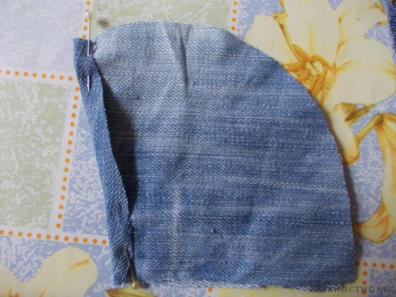

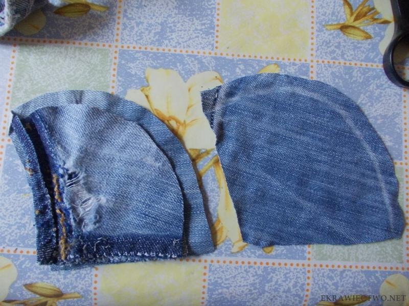

Z dżinsu wycięłam nowe łatki z zapasem na wszycie .Trzeba zwracać uwagę jak biegną paski na dzinsach i dopasować je tez na łatce . Ja tego nie zrobiłam i potem było to widać .na drugi raz się poprawie .

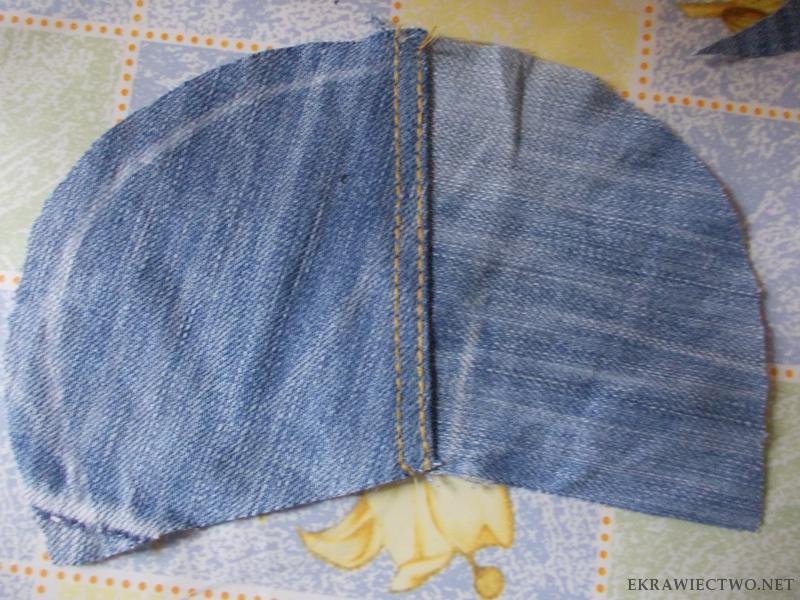

Materiał trzeba założyć tak jak na fotce i przeszyć .
Odwrócić i wystębnować tak jak dżinsy które naprawiamy .

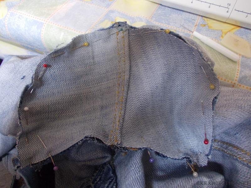

Teraz wpinamy dokładnie łatkę w dziurę w spodniach , ja dodatkowo fastrygowałam bo chciałam aby bylo dokładnie .

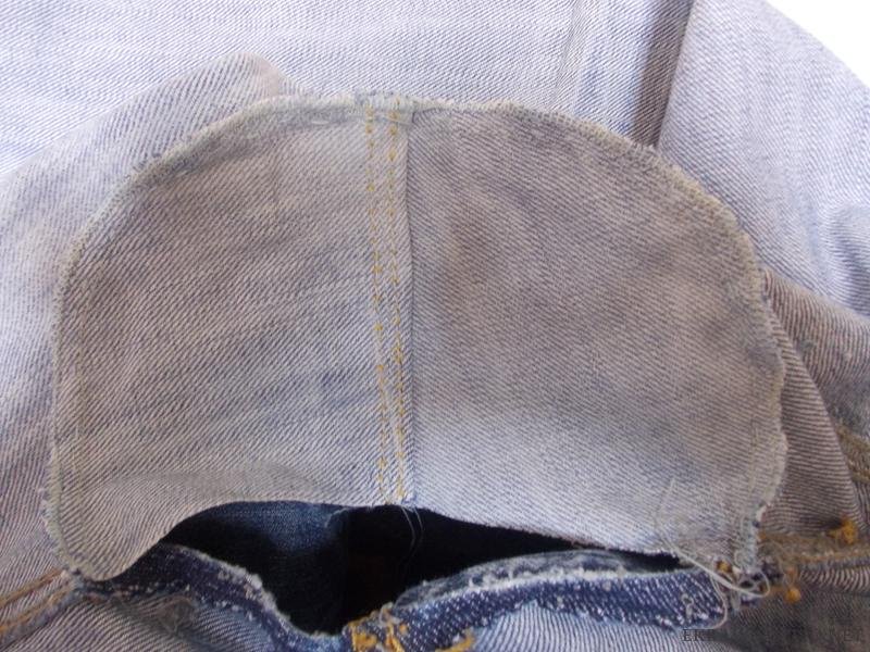

Na początku przeszywamy górę półokrągła i obrzucamy brzegi żeby się nie strzępiły .

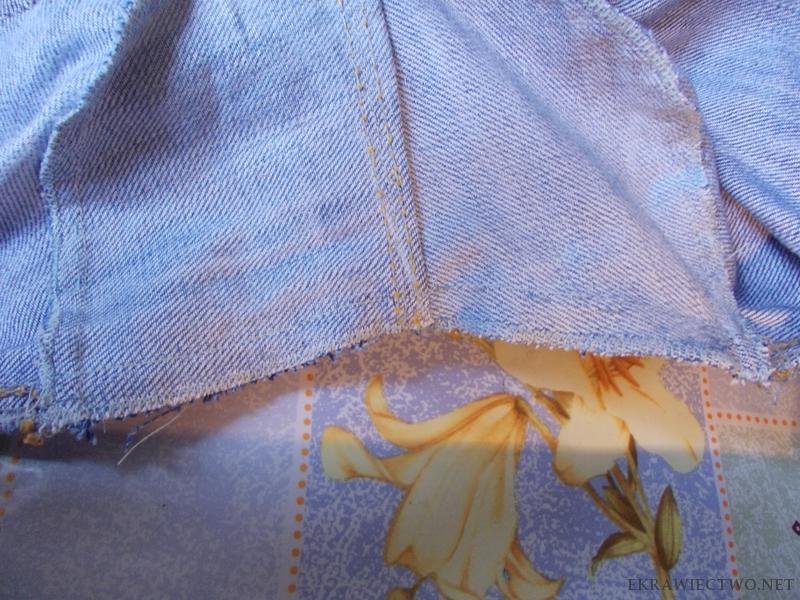

A potem dół tez przyszywamy i obrzucamy brzegi .
