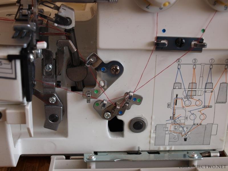

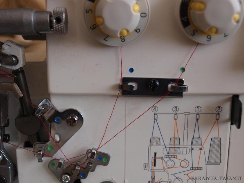

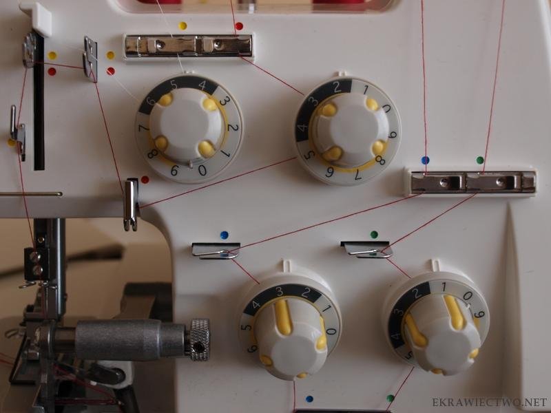

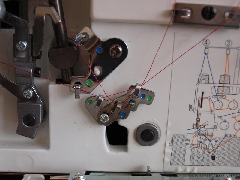

Pani Renato witam na forum Jeśli nici są poprawnie przeciągniete to wina raczej leży po stronie naprężenia. Ale, ale w instrukcji do mojego overlocka pisze, że przy nawlekaniu nici należy zachować następująca kolejność: 1. chwytacz dolny (zielony) 2. chwytacz górny (niebieski) 3. igła prawa (pomarańcz) 4. igła lewa (żółty) Czyli od prawej do lewej. Pani Renato zamieszczam fotkę ustawiań na moim overlocku - to tak poglądowo bo trzeba dopasować indywidualnie. ________________________________________________________
