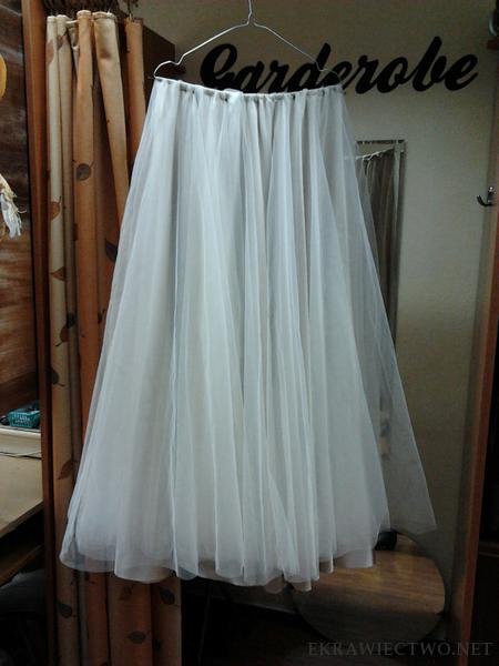

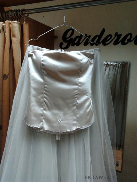

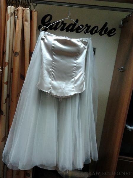

jestem po pierwszej przymiarce ________________________________________________________
