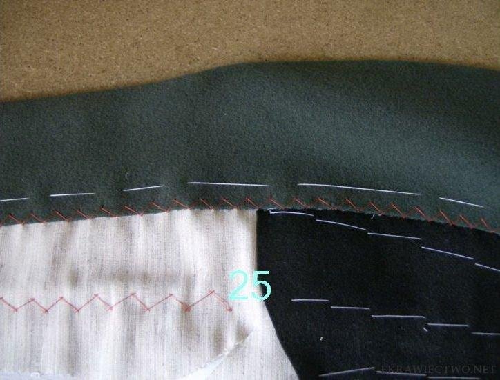

Mam problem. Z odszyciem poły płaszcza. Co zrobić, żeby się nie wywijała na zewnątrz tak jak na zdjęciu (tutaj jeszcze nie jest źle). Że przyprasować porządnie to wiem, może są jakieś inne sposoby??? ________________________________________________________
Można pokombinować z przyczepieniem podszewki /albo tylko obłożenia/ dalej od brzegu do materiału wierzchniego, ale...
Podprasowałaś usztywnienie pod przód? Może nie i może to jest część problemu. Być może płaszcz jest trochę za wąski, a może podszewka za szeroka. Może obłożenie przodu albo nawet i przód nie są skrojone zgodnie z kierunkiem materiału. Najlepiej byłoby rozpruć i rozprasować pechową krawędź i albo powiesić płaszcz na wieszaku, albo na żywym modelu i próbować spiąć go "w powietrzu" tak, żeby się dobrze układał i według tego zszyć. Ania ________________________________________________________
Dzięki Aniu.
Stawiam na za wąski płaszcz i za szeroką podszewkę. Jutro zabieram się za naprawę błędów. Z tym przyczepianiem odszycia, to też mam zgryz bo widziałam tylko na jednej, jedynej ilustracji w "Tailoring. The classic guide..."ale nie jestem przekonana. Odszycie też skrojone jest poprawnie, no cóż będę działać dalej. --- Ostatnio edytowane 2011-10-26 17:58:26 przez agaaffek --- ________________________________________________________
O znalazłam mocowanie odszycia, ale najpierw trzeba "opancerzyć" płaszcz od środka.
Zdjęcie pochodzi stąd: http://pacoperaltarovira.blogspot.com/search/label/Tutoriales?updated-max=2009-01-29T10%3A29%3A00-08%3A00&max-results=20 --- Ostatnio edytowane 2011-10-26 20:40:50 przez agaaffek --- ________________________________________________________
