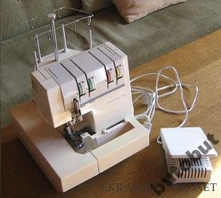

fajny ,
a co robi ,że ma aż 6 wieszaczków na nici ? |
