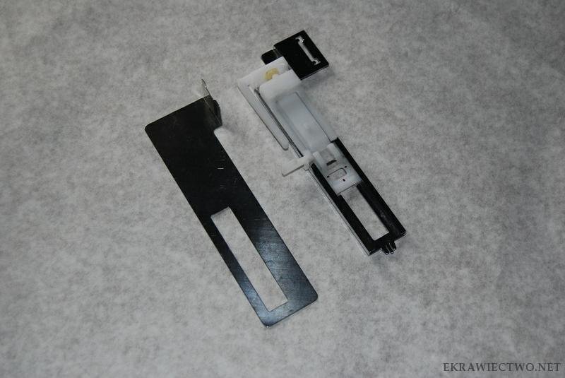

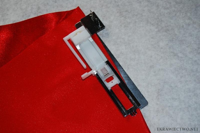

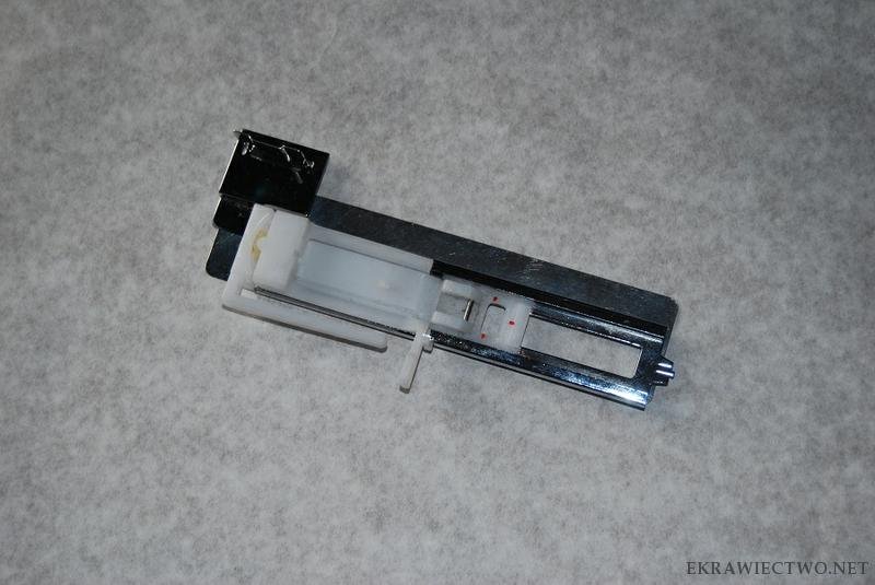

Moja stopka do dziurek składa się z dwóch części: stopki właściwej i tej właśnie blaszki, której nie trzeba montować. Blaszka pod spodem ma przyklejony kawałek plastiku, żeby się nie ślizgała po transporterze, przy trudnych tkaninach jest bardzo pomocna. ________________________________________________________
no i od dzisiaj agaaffku ,zazdroszczę Ci tej blaszki
tyle maszyn oglądam w necie ,a jeszcze się nie natknęłam na numer z blaszką, co za firma to wymyśliła ? no w sumie jak szyłam baaardzo grubą wełnę ,to musiałam dać dziurki do dzianiny ,są z dodatkową nicią i szyte rzadkim zygzakiem ,dziurki z oczkiem do grubych tkanin nie dało się wykonać , --- Ostatnio edytowane 2011-10-26 21:27:21 przez zanetta --- |
To jest stopka od Singera. Wymodzili takie "cóś" ________________________________________________________
