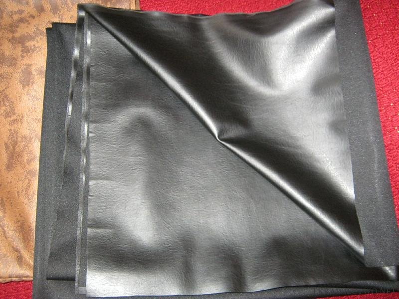

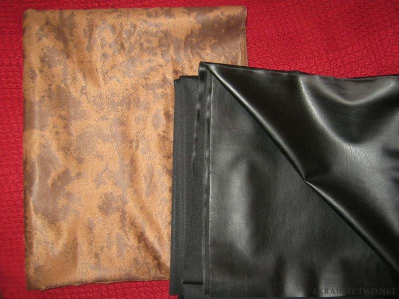

Kupiłam dzisiaj czarną eko-skorkę, czy jak kto woli skaj ( choc to juz nie brzmi tak ładnie), czarny, mieciutki, ani gruby, ani cienki, lekko sie rozciąga. Pani w sklepie mowila, ze biorą i podobno szyją na zwyklych maszynach, bez specjalnych stopek. Zobaczymy.

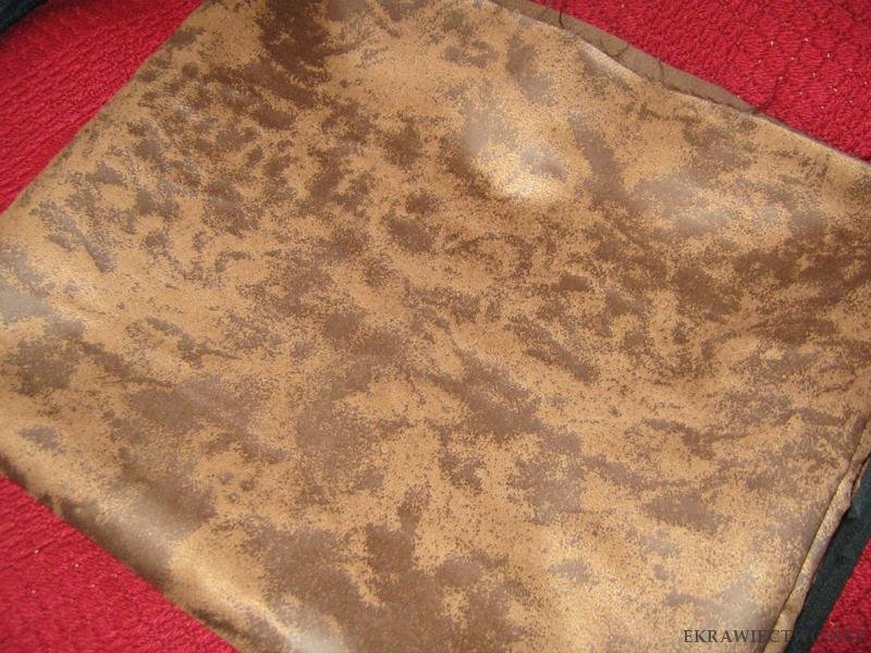

To ma byc cos podobnego http://www.papavero.pl/wykroje-do-pobrania/291-gotowy-wykroj-pierwszy-akiet.html z tym ze zapiecie na zamek rozdzielczy - rozdzielny, a ja chcialam czarny z metalowym srebrnym suwakiem, a wszystkie ktore ogladalam, mialy miedziany. Do tego kupilam material, ktory przypomina wygladem skorkę, ale nią nie jest i kosztuje tylko 6 zeta za mb! Bedzie na sukienke wlasnie, tak jak u Ciebie Sus. --- Ostatnio edytowane 2011-09-29 17:36:26 przez monikowo --- ________________________________________________________
