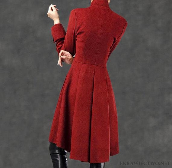

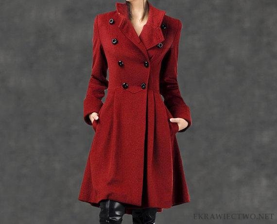

to jeszcze jedno pytanie. Jak jest zrobiony taki dół z kontrafałdami i zakładkami? Z półkola, prostokąta, a może jeszcze czegoś innego? ________________________________________________________
Podejrzewam, że był to standardowy dół w kształcie litery A i wymodelowano potem na nim te zakładki.
No tak. Najprościej. Dzięki!
Chociaż nie wiem dlaczego korci mnie żeby spróbować to zrobić z półkola. Są jakieś przeciwwskazania? ________________________________________________________
Mnie się wydaje, że jeśli już kombinować z okręgiem - to raczej z ćwierćkołem, choć to zbędna komplikacja i rozrzutność materiałowa.
Zwróć uwagę na boczne szwy, w które zostały wpuszczone kieszenie, a także na dłuższy tył płaszcza. Przy okrągłej formie to może poważnie skomplikować nie tylko obliczenia, ale i samo szycie. Poza tym po środku tyłu jest pełna kontrafałda, natomiast pozostałe zaszewki to "rybki" z obniżonym otwarciem fałdy o kilka cm od linii odcinania, a w dodatku dosyć głębokie. Wiążą się z tym strasznie skomplikowane obliczenia obwodów, żeby układały się dobrze po uszyciu... To przecież gruby materiał plus podszewka, a nie cieniutka spódniczka... Raczej forma typu "A" byłaby tu najwdzięczniejsza do krojenia i szycia. Ale oczywiście to tylko sugestia, bo ja nie jestem specem "płaszczologiem". Jeśli masz ochotę na eksperyment - realizuj! Świat należy do odważnych! ________________________________________________________
Też doszłam do wniosku, że trochę szkoda cennej wełny na jakieś pochodne koła. Poza tym właśnie ta tylna przedłużona kontrafałda dla tak początkującego konstruktora jak ja, jest nie do rozgryzienia. Studia przewidują jakieś rysunki techniczne, a to jest dopiero inżynieryjny problem! W każdym razie wykroiłam zgodnie z sugestiami typowe "A". Ale i tak nie układa się tak ładnie jak na zdjęciu... Co z tym zrobić? Zaprasować? Nie chce mieć takich ostrych krawędzi, które wyłażą, a dół układa się jak mu się podoba. A może po prostu trzeba umieć i taki ze mnie iron man jak krawiec konstruktor? --- Ostatnio edytowane 2015-10-27 20:57:53 przez kaś --- ________________________________________________________
