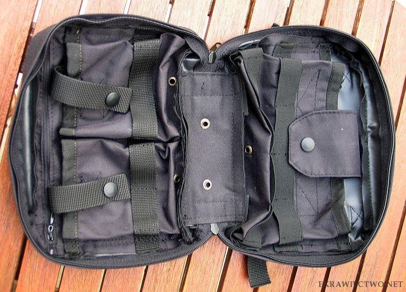

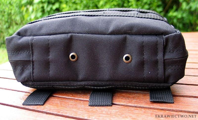

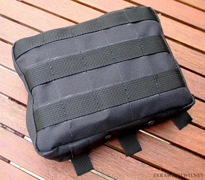

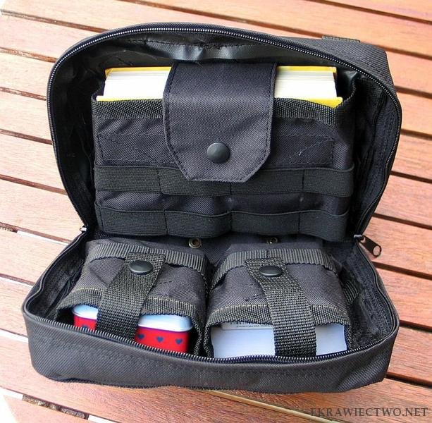

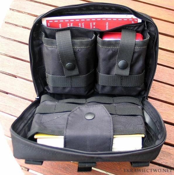

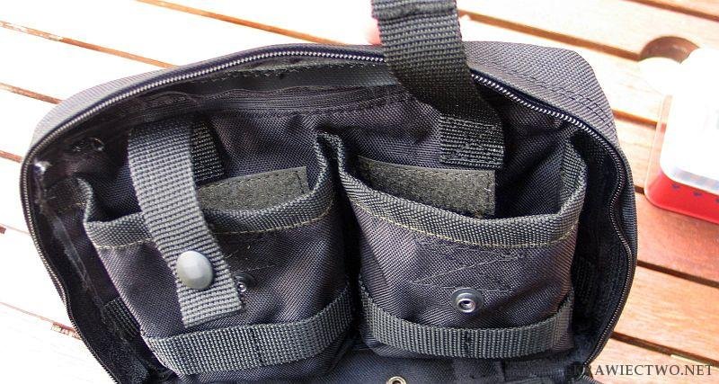

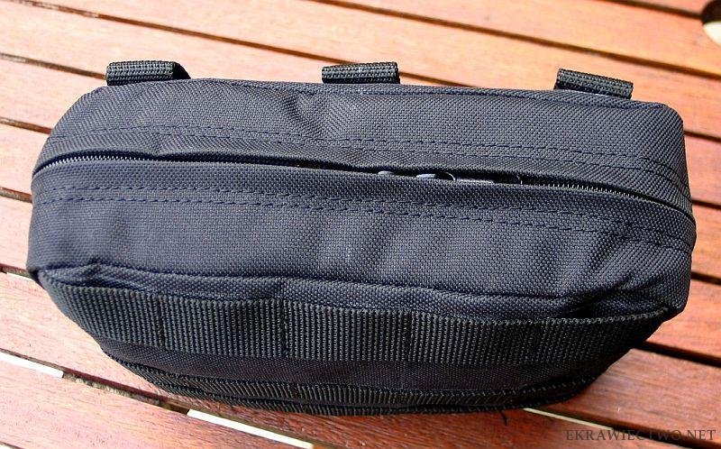

Ale miały być nowe rzeczy, to pokażę, choć jeszcze trzeba kilka szczegółów dorobić. Kolega chciał, żeby mu uszyć coś takiego. Nie mój pomysł, ja tylko nieudolnie wykonałem. Saszetka medyczna/organizer z kieszeniami przestrzennymi. Wymiary: 20x15x5 Materiał: Cordura impregnowana 600D, czarna, kieszenie z mniejszej dradacji (w środku chyba kuloodporność nie jest wymagana Zamek dokoła kryty kontrfałdą (chyba tak to się nazywa fachowo), w spodzie dwa dreny, w każdej kieszeni (również płaskiej na zamek) dren (takie oczko), w razie zalania. Kieszenie przestrzenne według specyfikacji (2,5cm grubości): 1 duża z 2 gumami do zamocowania czegoś, dwie mniejsze z taśmą polipropylenową, do mocowania czegoś, zamykane na napy. Każda kieszeń ma w środku rzep, żeby można ją było w razie czego złożyć na płasko. Kieszeń płaska na tylnej ściance, zamykana na zamek Mocowanie MOLLE 1' (25mm) na szerokość 5 (3 mocowania), na frontowej ścianie PALSy do przyczepienia oporządzenia. Taśmy MOLLE przeszywane dwukrotnie w celu wzmocnienia. Tak, wiem, można lepiej, ale przy tej maszynie i przy tylko ogólnych założeniach, myślę, że i tak wyszło nieźle. ________________________________________________________
Zdjęcia cz 2 ________________________________________________________
Podziwiam.
Niespodzianka
Profesjonalnie uszyte. ![]() ________________________________________________________

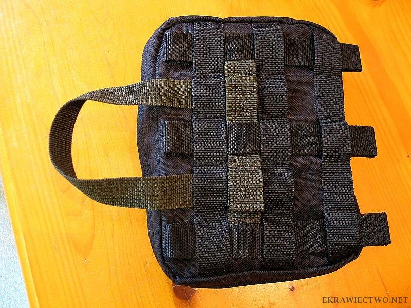

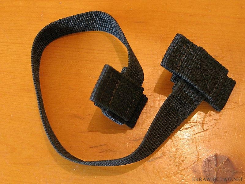

Mała pierdółka
Tak sobie pomyślałem, że czasami ktoś, kto ma jakieś torby/sakwy z mocowaniem MOLLE, mógłby chcieć mieć coś do ich przenoszenia. Tak, wiem, może założenie nie trafione, ale wpadłem na ten pomysł, kiedy zdałem sobie sprawę, że w ostatniej sakwie nie zrobiłem rączki. A, może komuś się spodoba, a kto wie, może będą chętni do kupienia takiej pierdoły ? Można to rozmontować, a po złożeniu mocno trzyma. Dwukrotnie złożona taśma przeszywana w kopertę, żeby usztywnić. Taki pomysł chwili. A nie widziałem jeszcze, żeby ktoś coś takiego sprzedawał. ________________________________________________________
