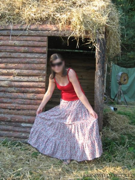

Spódnica składa się z trzech falban każdą falbanę kroiłam wysoką na 27cm w tym jest dodatek na szef i tak
1 falbana ta która będzie zupełnie na dole wys jak pisałam 27cm szeroka na 3,55 2falbana od dołu wys jak wyżej i szeroka na 2,40 3falbana wys jak wyżej i szeroka na 1.60.Każdą z falban przeszywasz u góry ściegiem ustawionym na marszczenie odpowiednio marszczysz tzn.na obwód dołu kolejnej falbany i przyszywasz ja sobie spinałam szpilkami żeby było równomiernie umarszczone. No i teraz KARCZEK który tak do końca karczkiem nie jest ponieważ na górze jest w gumkę.Kroisz 2 prostokąty szer na dole53 góra trochę węższa żeby za dużo się nie marszczyło w pasie 49 ja mam i jeszcze jest za dużo,natomiast wysokość tego karczka zależna jest od tego jaką chcesz ją mieć długą musisz przyłożyć do siebie te zszyte 3 falbany jak masz buty na płaskim to tak 1.5cm nad ziemią i sobie zmierz wys. karczka.Ufffff mam nadzieję,że mnie rozumiesz szkoda że nie robiłam zdjęć podczas szycia. --- Ostatnio edytowane 2011-07-21 19:48:31 przez Trinny --- |
Trinny wielkie dzięki lecę na górę szyć
