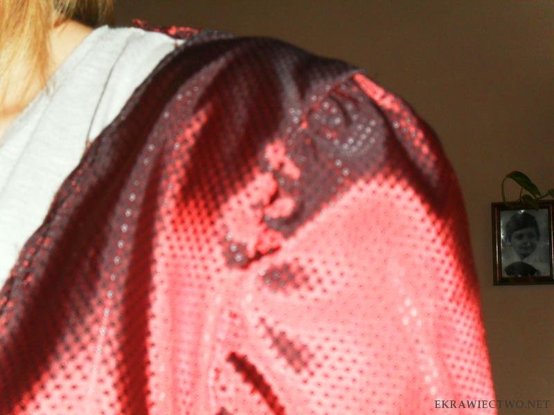

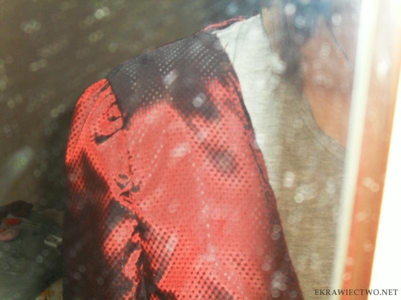

Hej wszywam rękaw do podszewki od żakietu :/ to mój pierwszy rękaw w życiu dlatego robię to na podszewce. No i efekt mnie jakoś nie zadowala :/ Spięłam szpilkami i nie wygląda to jak rękaw w mojej kurtce Co mam zrobić? Zwęzić go na szwach i spróbować wtedy? czy jak go wszyje i rozprasuje to może to marszczenie zniknie? chociaż nie wydaje mi się :P bo są to dość spore fałdy Pomocy!! :P za zdjęcia średniej jakości przepraszam ________________________________________________________

no jeżeli nie,to musisz go wdać lub podkroić odrobinę pachy i powinien wejść ________________________________________________________

rękawy odpruj i wyprasuj ,znajdź na formie dwie kropki oznaczające zmarszczenie głowki ,
przeszyj to miejsce dwa razy /szwy w odległości 0,5 cm/ prostym długim ściegiem, pozostaw na początku i końcu szwów trochę dłuższe niż normalnie końce nici i ciągnąc za nie zmarszcz głowkę rękawa ,rozprowadź równomiernie to marszczenie /nie marszcz b.mocno/ teraz wprasuj to marszczenie żelazkiem prawie na gładko ,wepnil rękaw do podkroju szpilkami najpierw dolną część ok.1'3 wysokości rękawa potem zepnij środkowy punkt główki ze środkowym punktem ramienia teraz reszta główki wpinaj szpilkami wdając głowkę w podkrój rękawa ,to wymaga wprawy ale żeby jej nabrać trzeba to robić u mnie to wygląda tak ,że naciągam materiał podkroju a materiał główki wpinam luźno tak jak się układa no powiedzmy ,że na 1cm mat.podkroju przypada 1,3 cm głowki,po spięciu rejawa materiał podkroju jest gładki a materiał główki pofalowany /w razie potrzeby możesz też zwłaszcza na samej górze wsunąć głębiej rękaw niż wynika to z wykroju ale nie więcej niż 0,5 cm/jeśli jesteś początk.to sfastryguj nawet dwa razy całą głowkę ,szyj szew maszynowy po stronie rękawa jak masz jeszcze pytania to dawaj zajrzę potem bo robię obiad |
no zrobiłam tak :/ zmarszczyłam główke rekawa (nie wyprasowałam) starałam się wdawać ale chyba nie wyszlo mi aż tak luźno jak tobie. ale szczerze mówiąc ten rekaw wydaje mi się za duży do tej dziury :P a robilam zgodnie z wykrojem. ________________________________________________________
jesli to wykrój z burdy ,to której ?
Niestety niektóre tkaniny nie chcą się ładnie wdać. Ja wówczas odrobinę przycinam "główkę" (tak do 0,5 cm max) rękawa i znowu próbuję wdać. Bywa lepiej, ale nie zawsze. Z przycinaniem trzeba uważać, bo można zepsuć cały rękaw. ________________________________________________________
burda 3/2011 żakiet 134. Zaraz sprubuje głębiej wszyć ten rękaw ________________________________________________________
