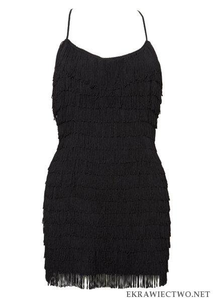

Czy można uszyć taką sukienke, a jeśli tak, to jak sie za to zabrać? ________________________________________________________
Ja uszyłabym najpierw "małą czarną" a potem na to naszyłabym frędzelki...
Wszelkie techniczne historie typu zamek, podszewka, podłożenia, obłożenia moim zdaniem zależą od tego jaka tkanina zostanie wykorzystana na "małą czarną"... w każdym razie sukienka jest oczywiście do zrobienia.... ________________________________________________________
wiecie może skąd wziąć takie frędzelki i jaki to ewentualnie koszt? ________________________________________________________

z tego co widze nie jest to tani interes, ale co tam myślicie że można taką sukienke uszyć z dżerseju? Czeremcha-dziękuje bardzo za link. Jeśli się zdecyduje, to napewno wrzuce zdjęcie! ________________________________________________________
Chciałam taką kupić, ale natknęłam się jedynie na takie które miały frędzelki tylko z przodu, albo były na ramiączkach przy zbyt duzym dekolcie. ________________________________________________________
Można ją uszyć z dżerseju, ale - z praktyki powiem, że musiałaby być z tych bardzo dopasowanych. Frędzle jedwabne są dość ciężkie /ale na tym polega ich efektowność/, więc będą ciągnęły sukienkę w dół. Jeśli dzianina będzie z tych z dodatkiem wiskozy - może z czasem dojść do tego, że odległości między rzędami frędzli zrobią się większe, niż długość frędzli i sukienka będzie wyglądała żałośnie. Zwłaszcza, jeśli sukienka będzie luźna /nie opierająca się w całości na ciele/. Poza tym frędzle na elastycznej sukience należałoby upinać na sylwetce albo manekinie, bo taśma frędzli się nie naciąga i mogłabyś nie wbić się w sukienkę.
Statyczny spód będzie moim zdaniem pod każdym względem lepszy. Ania ________________________________________________________
Dziękuje za rade ________________________________________________________
