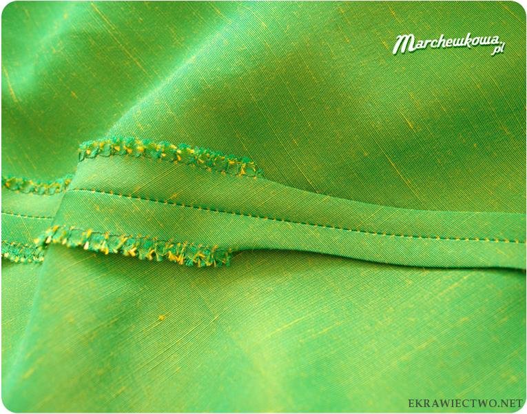

Niedawno wynalazłam w opisach do wykrojów z lat pięćdziesiątych ciekawą i niezbyt pracochołonną instrukcję wykańczania zapasów.

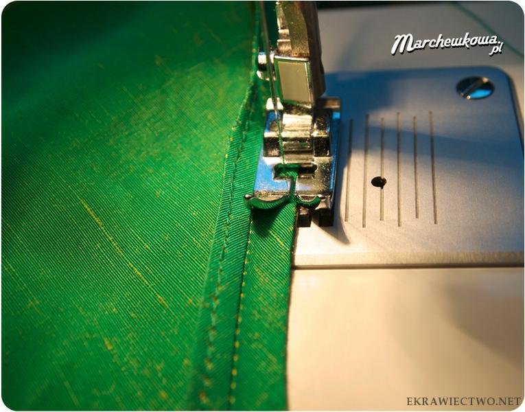

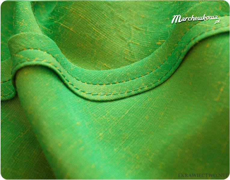

Metoda bardzo prosta, ale jakże przydatna osobom nieposiadającym overlocka, a niemogącym ścierpieć postrzępionych brzegów. Dzięki takiemu wykończeniu lewa strona odzieży wygląda idealnie. Wypróbowałam ja już na kilku rzeczach i spisuje się świetnie. 1. Brzegi obrzucone zygzakiem lub ściegiem overlockowym podwijamy pod spód (powinny się znaleźć pomiędzy resztą zapasu a lewą stroną tkaniny). 2. Zaprasowujemy, najlepiej przez wilgotną ściereczkę (o ile tkanina na to pozwala). Jeśli szwy odbijają się na prawej stronie materiału, przed prasowaniem wkładamy pasek bibułki/pergaminu pomiędzy zapas a tkaninę. 3. Brzegi tkanin delikatnych, cienkich i lejących stębnujemy wąsko. Dzięki takiemu zabiegowi nie ulegną odwinięciu w trakcie użytkowania czy prania. W przypadku tkanin sztywniejszych i grubszych stębnowanie nie jest konieczne (nie ulegają odwinięciu). Gotowe! --- Ostatnio edytowane 2011-06-02 15:46:47 przez marchewkowa --- ________________________________________________________
