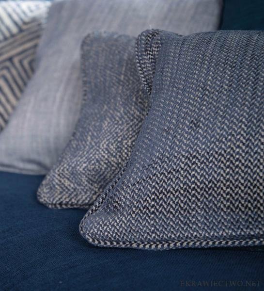

Moje narzuty są też z ciężkich materialów, ale są przygwożdżone pinezką, za pomocą zszywki, do skóry pod, ochronne też...bo koty drą w cholerę wszystko i już nie ma skóry, tylko poprzednie kocie wcielonka jako lwa cyrkowego,chociaż dziś jest lew salonowy ;D Też i nie "wysiedzi się, jeśli będzie opór materii...Jak będzie na owerloczku to będzie i dobra ciemna - może ciemnoszara lamówka, bo warstwa będzie jedna. Widzisz, że te poszwy mają warstwę szycia " na płask", żeby to uformować po prawej stronie? ________________________________________________________
