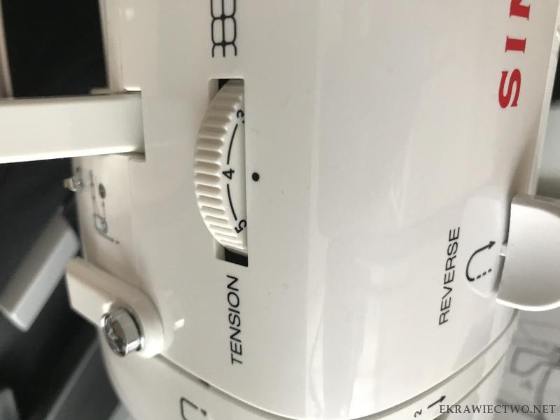

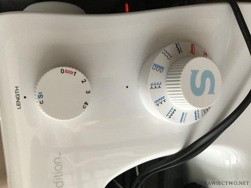

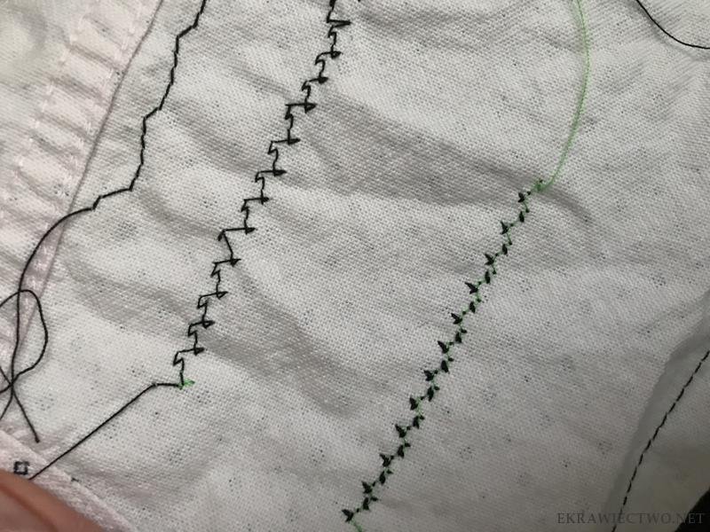

Od kilku dni jestem posiadaczką maszyny Singer Tradition 2259. Wróciłam do szycia po kilku latach przerwy, wcześniej miałam inną maszynę. Przechodząc do sedna...Chciałam przetestować szew overlockowy, ustawiłam pokrętło na S1, naprężenie nici mam na 4, ale mimo to szyje dziwnie. Proszę o pomoc co jest źle, co podregulować. Jaka może być przyczyna? Bo chyba nie tak to powinno wyglądać 🤔 Załączam zdjęcia |
Wygląda na złe ustawienie naciągu nici. Ja zaczął bym od zwiększeniu górnego.
Witaj kinja, na moje oko to też wygląda na złe naprężenie nici, ta czarna nitka za bardzo "przechodzi" na drugą stronę materiału. No i ścieg jest taki "wydłużony" - czy jest możliwość by ustawić ten ścieg na gęstszy? A poza tym - co to za materiał? Widać że tkany tak bardzo luźno, kojarzy mi się z workami (z czegoś sztucznego) w które czasem są pakowane ziemniaki. Próbowałaś szyć na innym materiale?
Nie mam możliwości zmiany naprężenia nici przy tym ściegu. Materiał zmieniałam, próbowałam na bawełnie, zmieniałam również igły i nici ale ciagle to samo.

Pierwsze co to przeczytałam instrukcje. Z prostym ściegiem nie ma problemu, inne ściegi też wychodzą nie takie jak być powinny, coś jest nie tak. Muszę oddać do naprawy, bo dostałam ją jako używaną więc pewnie coś jest rozregulowane.

Problem jest tylko w ściegu overlockowym, czy ogólnie? Inne ściegi są prawidłowe? Należy postępować zgodnie z instrukcją, zacząć od ściegu prostego, zygzaka i dopiero potem następne. Nie znam tej maszyny, na oko widać, że coś nie tak z naprężeniem nici. Mam nadzieję, że nie kombinowałaś z bębenkiem... Przepraszam, nie wiedziałam, że zostało opublikowane, internet mi troszkę ucieka. --- Ostatnio edytowane 2020-05-25 10:16:23 przez violina64 --- |
Nie ruszałam nic na dole. Jedynie próbowałam zmienić naprężenie na górze, zmieniłam igły, materiał i nici ale nic nie pomaga.
