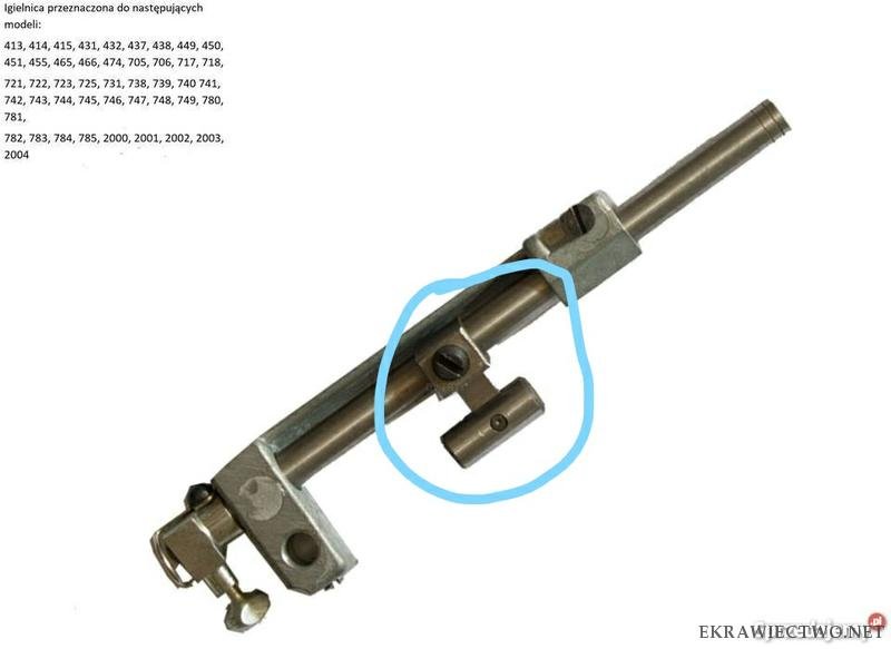

Można spróbować na głównej prowadnicy igły, miejsce w którym łączy się ona z korbą silnika, podnieść ją o kilka milimetrów. Ja miałem odwrotnie igła nie schodziła wystarczająco w dół i nie łapała nici. Pozdrawiam |
To dziwne, bo do tej pory nie było z tym problemu, a nic nie było przestawiane. Spróbuję

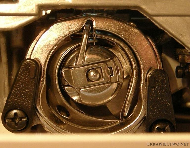

Czy pierścień dociskający koszyczek dobrze trzymają obie czarne łapki? --- Ostatnio edytowane 2019-08-05 20:57:39 przez Fides --- Czy szyjąc na maszynie igła może uderzyła w metalowy zamek lub natrafiła na jakieś wyjątkowo twarde złożenie materiału? --- Ostatnio edytowane 2019-08-05 21:03:12 przez Fides --- |
Zahacza o chwytak właśnie, ale dopiero po założeniu bębenka.mam na myśli tę część https://szyciewdomu.pl/userdata/gfx/b97b45d5339a6255e2a80454a89da0cb.jpg
Zakładam wszystko jak zwykle, te czarne łapki na klik. Nie przypominam sobie żebym szyło coś grubego itp. raczej okazjonalnie coś podszyć. Teraz chciałam woreczek z pulu. Myślałam, że może z materiału jakoś się ześlizguje, ale na innych również niestety tak się dzieje. |

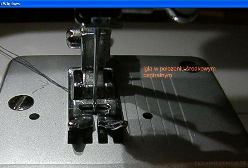

A kiedy ustawisz igłę w położeniu środkowym - do szycia ściegiem prostym (ustawienie między 3 a 2), to igła jest w którym miejscu, centralnie w otworze czy przesunięta w którąś stronę?
Tak się składa, że mam maszynę z bluszczem, która działa poprawnie i którą mogę sfotografować.
Na zdjęciu widać igłę jest w dolnym położeniu, z którego idzie do góry. Może porównanie ustawienia części - chwytacza, igły coś podpowie. Obejrzałabym też chwytacz (bębenek też), w którym miejscu miał bliskie spotkanie z igłą, może ma jakieś rysy. |
Witam. Kręcąc głównym kołem w kierunku w ktorym szyje maszyna doprowadzić igłę do dolnego martwego punktu. Następnie dalej powoli kręcić w tym samym kierunku podnosimy igłę 2 mm z dolnegu punktu do góry. Sprawdzamy czy czubek chwytacza znajduje się na przeciw igły jednocześnie 1.5mm nad otworem w igle.Jeżeli jest inaczej to chwytacz względem igły jest przestawiony i trzeba mechanika.

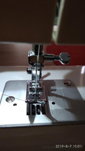

Więc tak, igła jest na środku w ustawieniu 2-3.
Zalaczylam filmik na którym widać, lekko słychać gdzie teraz zachacza -ruszam lekko w przód i tył kołem. Dalej też słychać jak koło zamachowe mi skrzypi... Wcześniej nie zwróciłam na to uwagi. Zawsze jak rozmontowywalam dół, to igła była zaczepiona o wyjmowaną część, a teraz o stałą. Chyba bez mechanika się nie obejdzie Jak załadować filmik? --- Ostatnio edytowane 2019-08-07 15:19:32 przez Makoto --- |
