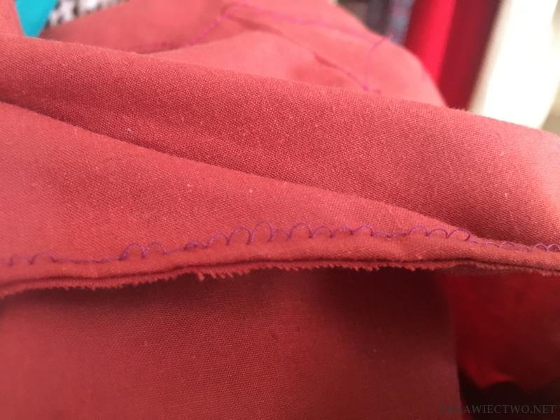

Witam, mam problem z szwem, nie wiem nawet jak go nazwać czy opisać, załączam obrazek. Co jest przyczyną takiej sytuacji ?
Maszyna pętelkuje.Wyciągnij nitkę górną i starannie nawlecz jeszcze raz ,nie wiem co to za maszyna jak ma talerzyki przy naprężaczu to sprawdź czy tam nić dobrze weszła.Nić dolna jeszcze raz starannie nawlecz nici na szpuleczkę,zwróć uwagę by były tej samej grubości co górne.Włóż szpuleczkę w dobrą stronę.Zmień igłę na nową to nie zaszkodzi.Na dzień dobry nie kręć pokrętłami bo rozregulujesz. Powinno pomóc,Przyczyną takich pętelek najczęściej jest jakiś problem przy nawlekaniu. Czasami maszyna lekko przeciąga nitkę bardziej na górę lub dół i wtedy należy wyregulować ale takie falbanki to raczej nić wypadła gdzieś z talerzyk9w.
