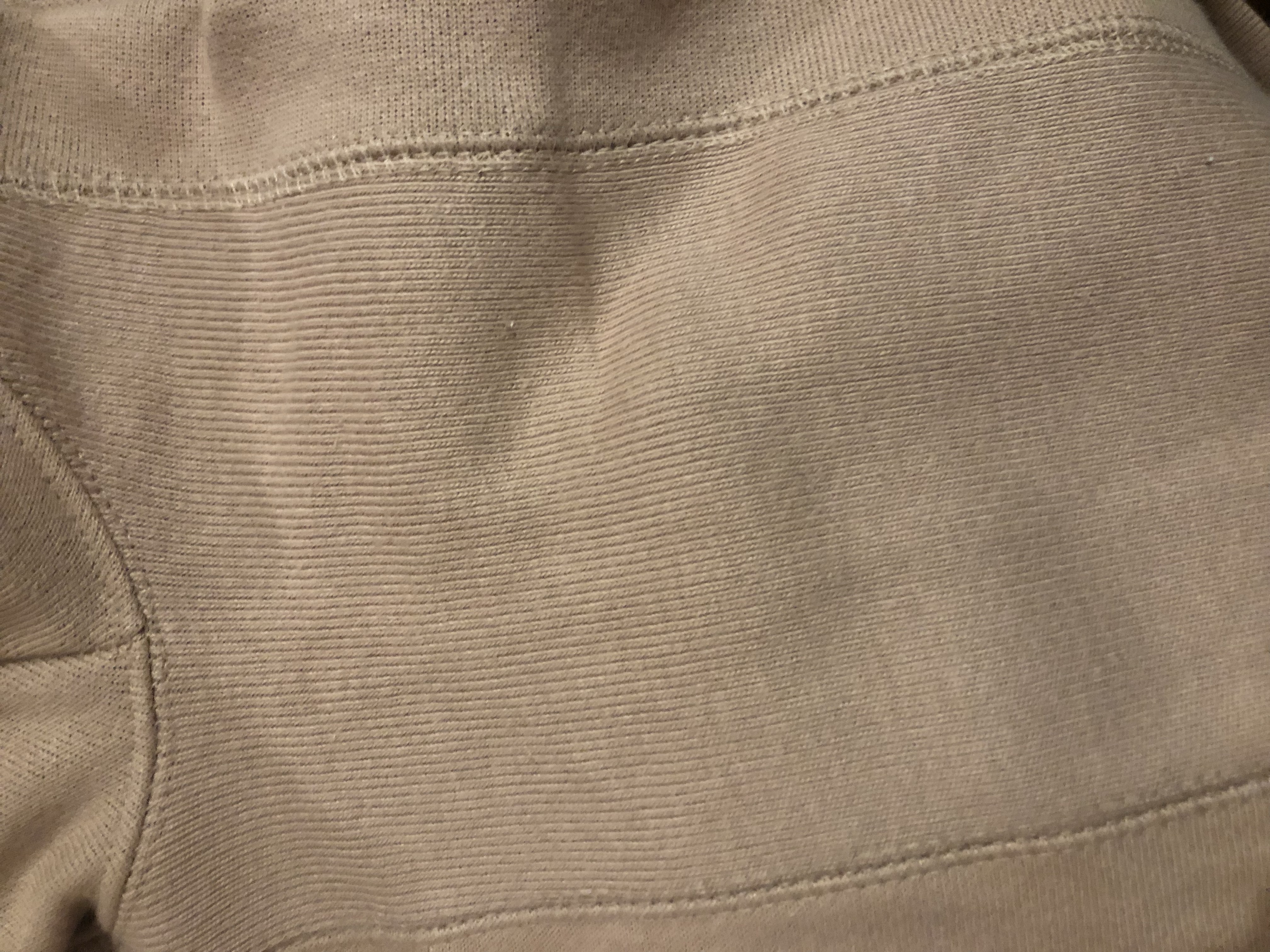

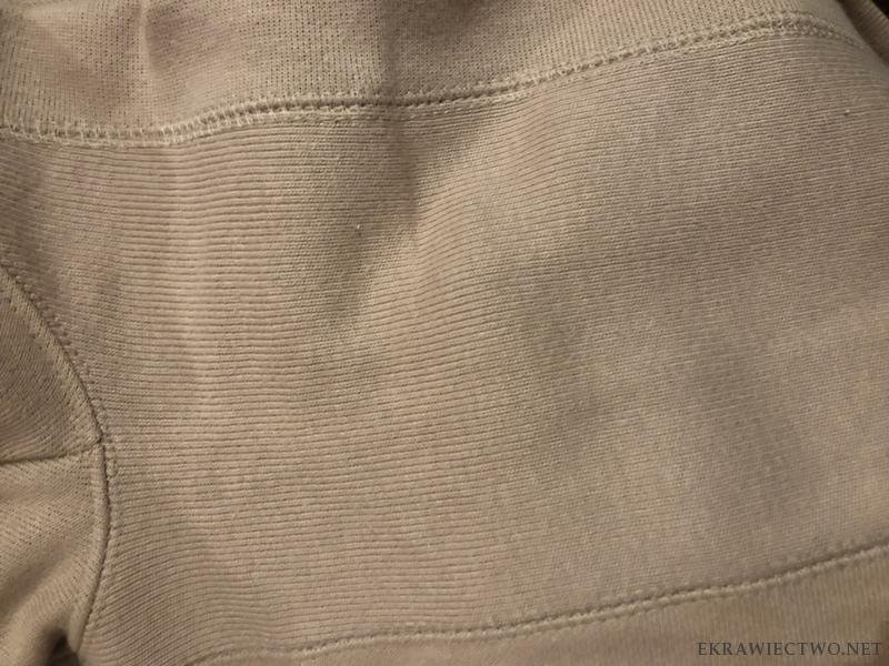

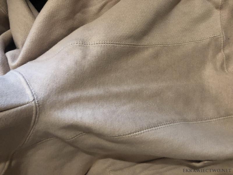

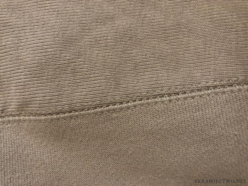

Dzień dobry, byłem dzisiaj u pani krawcowej niedaleko mnie, aby zwęzić bawełnianą bluzę z kapturem. Krawcowa powiedziała, że niestety tego nie da się zrobić, gdyż nie dysponuje odpowiednim sprzętem i generalnie zwężenie jest niemożliwe przez podwójny szew na bokach bluzy oraz tę "łatkę", których zdjęcie załączam poniżej. Czy to faktycznie niemożliwe, aby zwęzić tę bluzę, czy mam po prostu szukać krawca, który się tego podejmie? Ewentualnie czy ktoś mógłby mi polecić odpowiednią do tego osobę z Poznania?

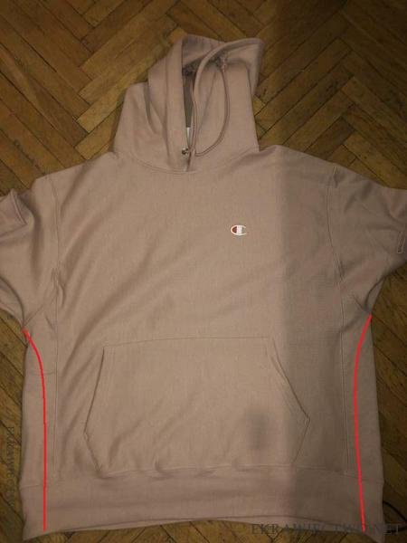

Przydałoby się ogólne zdjęcie bluzy , leżącej płasko , bez zagięc etc.
Podejrzewam że da się tylko kwestia jak całośc będzie wyglądała po takim zabiegu... --- Ostatnio edytowane 2019-03-05 19:08:08 przez Benedek --- ________________________________________________________

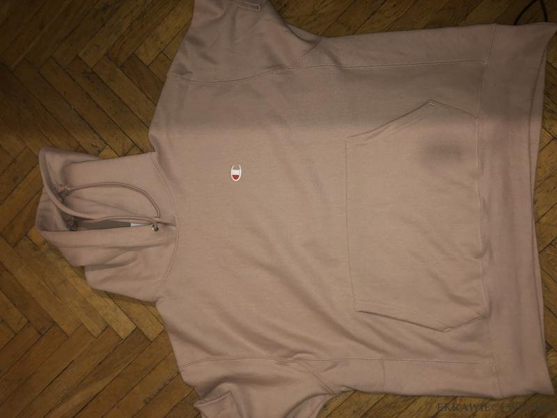

W załączniku zdjęcie na płasko.
Generalnie przymierzając ją wystarczyłoby mi odjęcie trochę materiału z tyłu i byłoby okej. |
Jeszcze raz dodaję zdjęcie. W ostatnim poście się nie wysłało.
jeżeli nie przeszkadza Ci dodatkowe cięcie na tej wstawce pod pachą, to mozna by zwezic przeciagając szew z rekawa w dół z tym ,że zeby to jakoś sensownie ku dołowi zwęzić to trzeba wypruć ściągacz ,zwęzić i na nowo wszyć.Trochę pracy jest,prucia sporo.Maszynę krawcowa musi mieć i overlock i renderówkę.
A może zwężenie da się przeprowadzic całkowicie likwidując boczne panele ?
A tak prawdę mówiąc to byłbyś w stanie sam przeprowadzic operację zwężania. Bluza na lewą stronę , wyprasowac , zaznaczyc kredą , igła z nitką w dłoń i jazda. Co prawda byłoby to ciut siermiężne ale byłoby. Jeśli nie - to tak jak napisała koleżanka powyżej. --- Ostatnio edytowane 2019-03-06 18:44:38 przez Benedek --- ________________________________________________________
