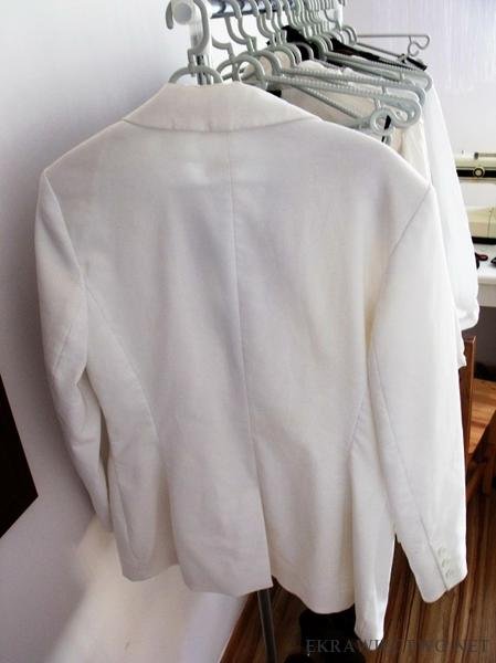

Kupiłam dziś w second handzie za 2 zł długo poszukiwaną białą marynarkę. Nie miałam czasu jej zmierzyć , więc na oko uznałam, że tu się przytnie i zszyje i będzie ok. W domu okazało się, że jest duużo za duża.
Czy da się ją zmniejszyć? Jakim sposobem? Jedynym rozsądnym wydaje mi się w tym momencie rozcięcie jej i zszycie od początku...czy dobrze myślę? |

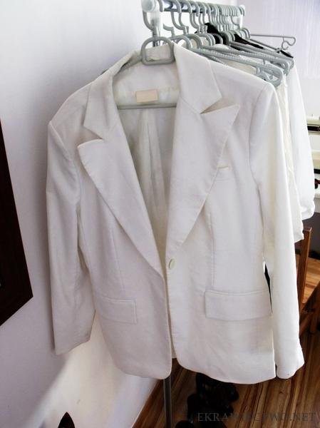

Nie będzie łatwo /cięte kieszenie/...
Jeśli jest wystarczająca odległość od kieszeni do szwu bocznego, wyprułabym rękawy, zwęziłabym marynarkę w ramionach, po bokach i na środku tyłu. Prawdopodobnie trzeba będzie zwęzić też rękawy - dla zachowania proporcji. Jeśli kieszenie sięgają aż do bocznego szwa - to tzw. dupa zbita... Ania ________________________________________________________
Mam 2 cm zapasu.. to chyba się da?
W takim razie biorę się do roboty... zobaczymy co mi z tego wyjdzie Czeremcho , jesteś niezastąpiona !!! |

Ja bym Ci radziła odciąć rękawy na szwie. Potem złożyć na pół marynarkę i odmierzyć od srodka połowę szerokości Twoich plec, w tym miejscu wyrysuj podkrój pach, zwęż w talii, w biodrach, potem zwęż też rękawy i je wszyj. Oby tylko nie wszyły Ci się kieszenie, bo są trochę z boku. Prawdę mówiąc nie wiem jak to wyjdzie, bo z rozm 42 na 36 to może być problem. A może jak troche powszywasz, to zrobisz podwójne zapięcie, gdyby i tak była za szeroka. Sama juz nie wiem, może dziewczyny Ci coś doradzą. ________________________________________________________

Z tym dwurzędowym zapięciem mogłoby wyjść fajnie, tylko żeby się nie skonczyło tak, że kieszeń będzie od zapięcia do szwu bocznego. Zresztą - sprawdź ile z przodu musisz "odjąć" ja często przy zmniejszaniu mam tak, że z przodu mam odjąć mniej niż z tyłu, wtedy mocniej odejmiesz cm z tylnej części, a z przodu np po dwa cm z każdego boku i wtedy kieszeń nie będzie przez cały przód.
