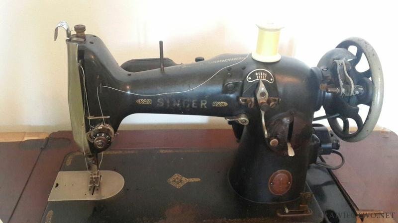

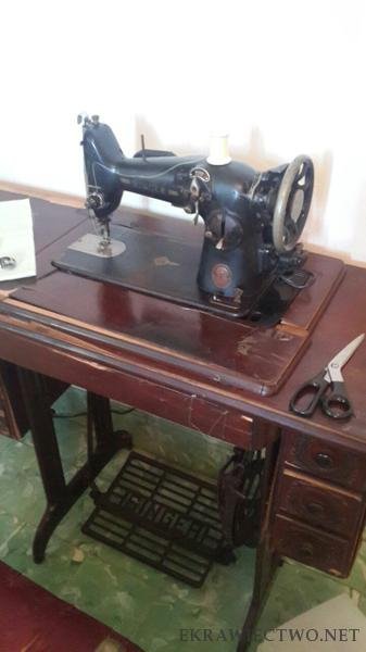

Fides..zobacz co miałam pod łapkami: singer z lat 50 , orginał, już z elektrycznym firmowym silnikiem montowanym na zewnątrz.

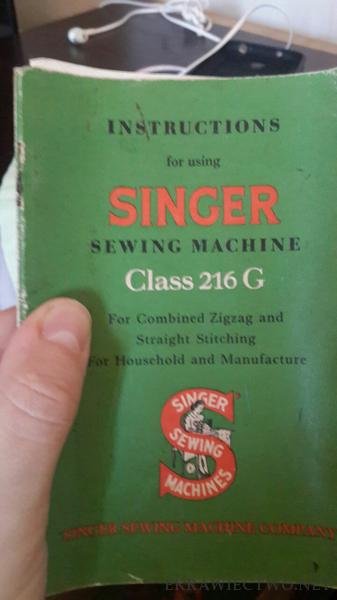

Części drewniane stolika bardzo zniszczone, ale maszyna sama w sobie super. Obiecałam właścicielce że w tym tygodniu jej ją trochę naoliwię, bo serwisanci nie przychodzą pomimo jej pròźb. Maszyna ma instrukcje, ale jej nie wzięłam, bo to nowa klientka i nie chciałam jej nastarszyć. poszľam zrobić konsultację tapicerską i pokazała mi to cudo... teraz muszę poszukać instrukcji online ...trudno. jeśli masz jakieś sugestie to będę wdzięczna Wiadomość skomentowana przez

Fajna maszyna, można szyć podwójną igłą, naprawdę niezła, chociaż trochę skorodowana, ale to mam nadzieję tylko na wierzchu. No, cóż, wymaga pielęgnacji. Pomogę najlepiej, jak będę umiała. Czy maszyna była w użyciu (wszystko się rusza bez oporów) czy dopiero trzeba ją uruchomić?

Od razu zaznaczam, ze zaden ze mnie technik czy cos. Maszyna byla uzywana. wg mnie jest po prostu rozklekotana, wlascicielka byla troche przestraszona , ze maszyna nie dziala. Na pierwszy rzut oka wydawalo mi sie, ze cos w srodku sie starlo z czasem i nie zazebialo, bo wlaczajac ja, ruszlala dwa razy igla i potem przestawala. Dziwnym trafem, dociskajac kolo zamachowe (?) jakby poszlo. Stad mysle, ze jest niedocisnieta . Jutro mam zamiar sie tym zajac, na ile dam rady. No i musze ja naoliwic. Jest cos na co powinnam zwrocic szczegolna uwage? |

Czyli trochę ciężko chodzi. Może samo oliwienie wystarczy. Ale jeśli maszyna stała dłuższy czas, olej mógł zgęstnieć plus zanieczyszczenia... to utrudnia maszynie rozruch. Jeśli, po oliwieniu, dalej będzie chodzić z pewnymi oporami, możesz wpuścić po kropli (lub dwie) nafty we wszystkie miejsca smarowania (dół maszyny i góra) - to rozpuści stary olej (stanie się miękki), zakraplanie naftą można powtórzyć. Kiedy maszyna zacznie lekko chodzić, wtedy ją naoliwisz (koniecznie). W ogóle to zaczęłabym od jej wyczyszczenia, tak jak to się zazwyczaj robi. A potem oliwiła. Instrukcję udało Ci znaleźć? Powodzenia! Dasz radę! --- Ostatnio edytowane 2017-03-01 00:57:40 przez Fides --- |
online nie mialam kiedy szukac . Bede sie posilkowac orginalna, ktora ma ta pani.

W tej maszynie zębatki nie mają wpływu na blokowanie igielnicy, sugeruję solidne smarowanie i rozruszanie maszyny, sprawdzić pasek napędowy (może się ślizgać) oraz sprzęgło - przy odrobinie szczęścia ktoś nie dokręcił pokrętła (po środku koła napędowego) po nawijaniu szpuleczki nici dolnej, gorzej jeżeli zużyciu uległa tarczka sprzęgła. Co do zębatek, w tej maszynie wymagają opieki, odkręcamy osłonę przekładni zębatej (obok chwytacza), czyścimy zębatki i nanosimy na nie smar (nie olej).
Ten typ maszyn jest wrażliwy na braki konserwacji, czasami należy poświęcić sporo czasu na rozruszanie, ważne aby przy smarowaniu nie pominąć żadnego punktu w maszynie gdzie występuje ruch/współpraca części - wystarczy jedno zapieczone miejsce by blokować maszynę. |
