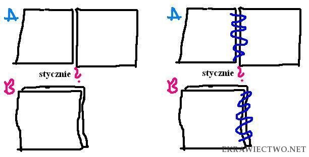

Pokażę rysunek - A - krawędzie leżą obok siebie, B - krawędzie leżą na sobie. Co chcesz robić A czy B? |
Hmm... Ani jedno, ani drugie. Faktycznie 1 obraz zastępuje 1000 słów. Także dodaję bardzo schematyczny rysunek tego o co mi chodzi.
To trochę połączenie A i B. Bo krawędzie styczne jak w przypadku przykładu A, ale jednocześnie materiał składany jak w B. I druga krawędź również zszyta. Dolna krawędź (czyli ta, tak jakby na przeciwko otworu kieszonki) Również zszyta. Co stworzy jeden szew. Oczywiście na rogach muszą być nacięcia też zszyte ze sobą krawędziami, tak aby powstało lekkie zaokrąglenie. Postaram się zrobić lepszy rysunek wykroju, jeśli ten będzie nieczytelny. Przepraszam za zamieszanie ale jak się ma coś w wyobraźni to czasem trudno to opisać, bo dla nas samych wydaje się to oczywiste. |
