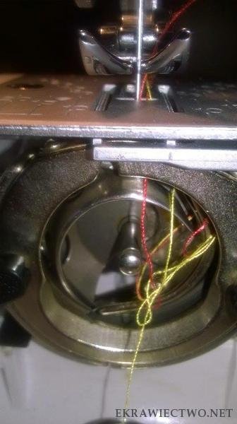

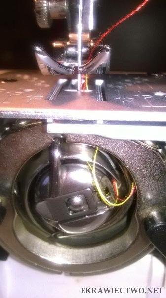

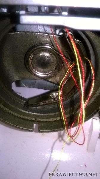

Niedawno kupiłam maszynę Łucznik Zofia 2015. Podczas szycia wciągnęło mi nić pod spód. Zdjęłam chwytacz i bębenek i wyczyściłam wszystko bardzo dokładnie. Po założeniu wszystkich części, nić zaczęła owijać się na chwytaczu. Nie mam pojęcia w czym jest problem... Dokręciłam śrubkę na bębenku, ale to nic nie dało. Dla lepszego rozpoznania problemu załączam zdjęcia (czerwona nić to nitka górna, żółta-dolna).Bardzo proszę o pomoc

a jak wyciagasz nitke z dolu to trzymasz za gorna? ________________________________________________________
Tak.Problem tkwi chyba w chwytaczu, naprężenie nitki też niby ok. Maszyna jest nowa, szyłam nią kilka razy, dziwne że już są z nią problemy
Podnosisz stopkę zakładając górną nić?

W takiej sytuacji może dojść do przestawienia chwytacza - wtedy igła nie "współpracuje" dobrze /albo i wcale/ z chwytaczem i dochodzi do plątania i zrywania nici, a z szycia też zresztą są nici... Na youtube można znaleźć filmiki pokazujące prawidłowe położenie /w zasadzie - prawidłowy cykl poruszania się/ tych obu elementów względem siebie. Jeśli jest "nie tak" - konieczna jest regulacja maszyny. Ania ________________________________________________________
