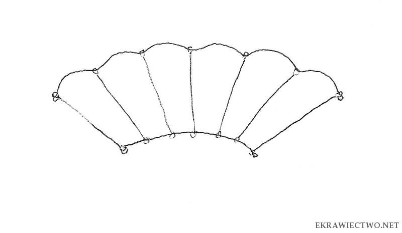

Im więcej na to patrzę, tym większego nabieram przekonania, że to jest oparte na całej konstrukcji z drucików, a każdy z paneli był wykonany jako osobny element, a następnie całość pozszywano razem, ukrywając wewnątrz druciki.
Zwróćcie uwagę, że każdy panel jest wypukły, wyoblony - wskazują na to cienie i odkształcenie wzoru. ________________________________________________________
Jarku poszukaj pod renaissanse collar tutorial. To całe rusztowania opierające się na ramionach. --- Ostatnio edytowane 2016-01-18 21:04:42 przez agaaffek --- ________________________________________________________
