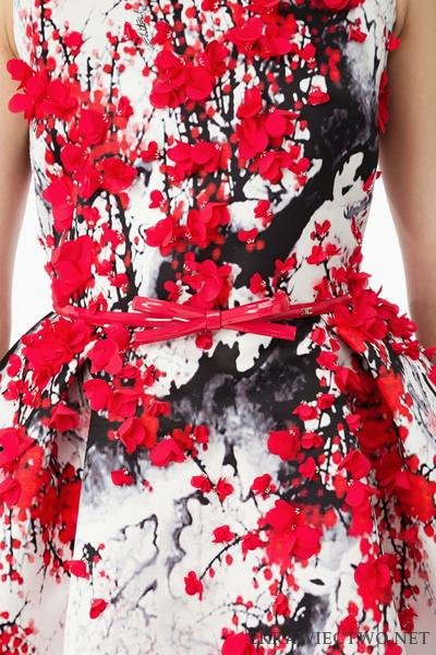

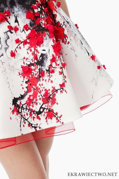

To prawda kwiaty są naszywane ale gałązki pod spodem to druk na tkaninie. Kopia sukienki też raczej tanio nie wyjdzie. ________________________________________________________
Obejrzałem sukienusię dokładnie, w dużym powiększeniu i widzę, że jest częściowo drukowana, a częściowo czerwone kwiatki są naszyte. Mają przy tym różne wielkości.
Widać to wyraźnie na powiększeniach; kwiatki nie są szczególnie wymyślne i składają się z kilku strzępków zebranych razem różową nitką, a zrobione są z czegoś nie wymagającego obszywania. Ale nie z tego czerwonego tiulu, co haleczka. To coś grubszego, ale miękkiego. Szczególnie dużo jest naszytych z przodu, natomiast z tyłu już tylko kilka i to w takich miejscach, żeby się nie spłaszczyły przy siadaniu. Ten motyw, który tu jest wydrukowany - można śmiało namalować. Równie dobrze przed uszyciem, jak i po. Tylko oczywiście trzeba pamiętać o dekatyzowaniu przed. Polecam farby do tkanin Fevicryl - sprawdzone i właściwie moje ulubione obecnie. Bardzo wdzięczne w pracy i niesamowicie wydajne, bo można je mocno rozcieńczyć wodą i nie tracą swoich właściwości barwnych. Po wyschnięciu (ok. 12 godz.) utrwala się je żelazkiem i stają się wodoodporne. Słoiczek 50 ml kosztuje ok. 9 złych, a zużyjesz każdego z dwu kolorów może 1/10 słoiczka. ________________________________________________________
