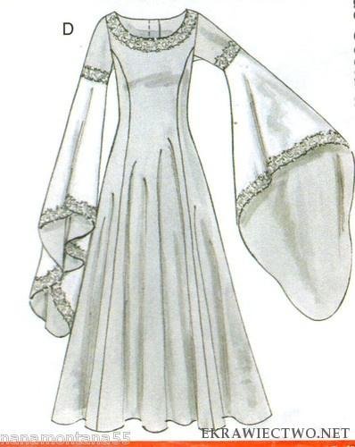

Mam takie pytanko, czy ktos z was moglby powiedziec mi jak powinien wyglądać wykrój tych dużych rekawów sukni jak na zdjęciu? Mam w tej chwili uszyta suknię wzorowana na renesansie jednak rękawy to jest tragedia i musze je zmienić. Może ktoś z was ma cos podobnego i móglby mi uzyczyć wzoru? Nie chcialbym rozwalić materiału ktorego nie dostanę więcej. Bardzo dziekuję. ________________________________________________________

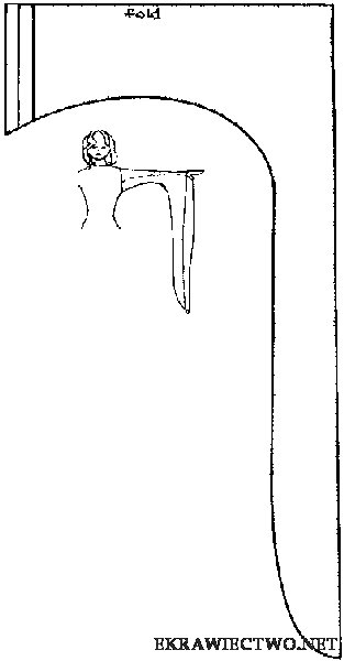

Mam tylko taką kiecę z szerokimi rękawami, ale możesz sobie po prostu dodać wedle uznania dolnej krawędzi i poprowadzić łukiem do pach. Przy czym od pachy do łokcia powinno chyba być węziej, a właściwe rozszerzenie zaczyna się od łokcia w dół.

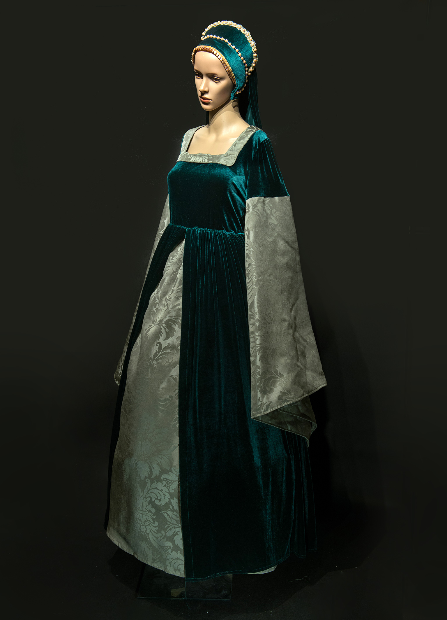

Aniu, patrzac na to foto mam wrażenie jakby ten ozdobny material byl doszyty w połowie ramienia niz od łokcia (tam też następuję przejscie materiału z gładkiego w ten wzorzysty. Coś takiego jak na tym zalączonym foto. ________________________________________________________

Rękaw jest rozszerzany mniej więcej w połowie wysokości między ramieniem i łokciem. Można go też tam przeciąć żeby dosztukować np inny materiał.

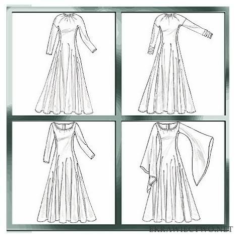

Zasada jest taka sama jak na pierwszym obrazku tylko rozszerzasz nie od linii ramienia ale od linii przecięcia rękawa. Główka pozostaje bez zmian. Obrazki poniżej chyba dobrze ilustrują zasadę. Kształt rękawa sam musisz dobrać: https://www.youtube.com/watch?v=bFcdr3wREvA https://www.youtube.com/watch?v=vJnqpilY4Mk --- Ostatnio edytowane 2015-07-11 13:47:12 przez agaaffek --- ________________________________________________________

Agaafek, dziekuje za podpowiedz. Niedługo czas pokazac dzieła, musze jeszcze tylko wykonczyc tasiemkami i doszyc kasetki z oczkami i perłowymi wstawkami.
Jedna wygląda już tak: (ech ten "francuski beret" - masakra w szyciu a gorsza w naszywaniu) ________________________________________________________
