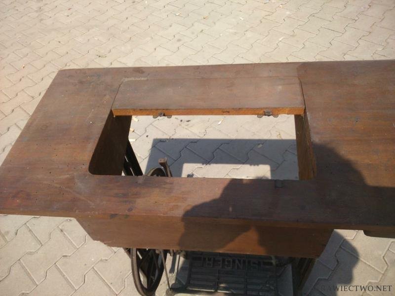

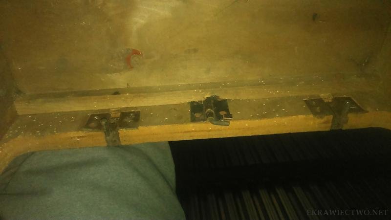

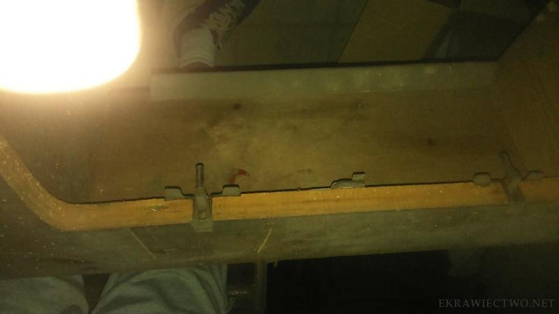

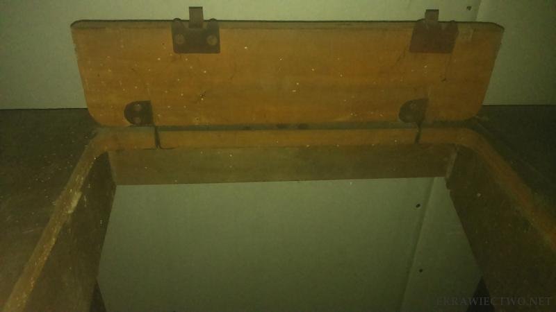

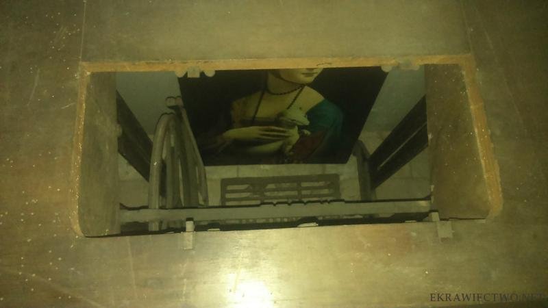

Witam, ostatnio zastanawiałam się nad kupnem stołu krawieckiego z otworem. Kupienie zwykłego stołu/biurka nie wchodzi w grę, ponieważ mam za mały pokój. Szukałam więc dosyć wąskich stolików krawieckich z otworem. Znalazłam interesującą mnie ofertę w internecie, aczkolwiek dany otwór ma wymiary 18/42 cm, podczas gdy moja maszyna ma wymiary 16/38. Wydaje mi się, że będę musiała wymienić uchwyty na maszynę, bo mają one góra 1 cm, a więc nie nadają się. A może da się to regulować? Może w ogóle zrezygnować z tego stołu, bo maszyna i tak będzie niestabilna? Załączam zdjęcia stołu i otworu. Z góry dziękuję za każdą sugestię! PS Zaczęłam szukać tych części mocująych maszynę. Macie może pomysł jak to się nazywa? W artykułach metalowych w katalogu Leroy Merlin nic podobnego nie widzę. --- Ostatnio edytowane 2015-07-08 17:13:12 przez pestis --- |
Pestis, lepiej nie ryzykuj, ponieważ nie tylko rozmiar otworu ma znaczenie ale też rozstaw i wielkość zawiasów oraz promień zaokrągleń rogów. Niestety sprzedawcy często tego nie podają.

Rozstaw i wielkość zawiasów czy tych wkrętów podtrzymujących maszynę? Planowałam wstawić tam nowe wkręty. Dziękuję za odpowiedź

Koniecznie potrzebuję stolika na maszynę nie tyle ze względu na samą maszynę, co ze względu na pokój, długi i wąski. Biurko jest nieporęczne. Stół do maszyny, dosyć długi, ale wąski, wpasowuje się idealnie. Mam Singera 4411, a więc maszynę nieprofesjonalną, nie chciałabym też wydawać na stolik połowy jej ceny rynkowej.
Ten stół, którego zdjęcia zamieściłam - i który mam nadzieję kupić - jest z lat 20. XIX wieku. Trochę podziurawiony przez korniki, jak widać. Sprawdzałam koszty ewentualnej renowacji i wychodzi mi relatywnie tanio. Kwestia wibracji... Oczywiście otwór jest większy niż moja maszyna. Radzono mi wbić w skrzynię wkręty, na których maszyna miałaby stać... Planowałam zrobić w tym stoliku półkę, na której maszyna stała by tak, aby jej ramię było na tej samej wysokości, co blat. Różnicę szerokości pomiędzy maszyną, a krawędzią blatu da się jakoś zasklepić, jeszcze nie wymyśliłam jak, no ale cóż, to już temat na forum dla majsterkowiczów... Jeszcze się zorientuję czy faktycznie nie byłoby lepiej kupić nóg (niektórzy wariaci nóżki od Singera próbują sprzedawać za 400 zł, sic!) i dorobić blat na wymiar. Zorientuję się u stolarza i napiszę, jak sprawa stoi. Ogłoszę się też na forum, a nóż ktoś ma na sprzedaż? |
