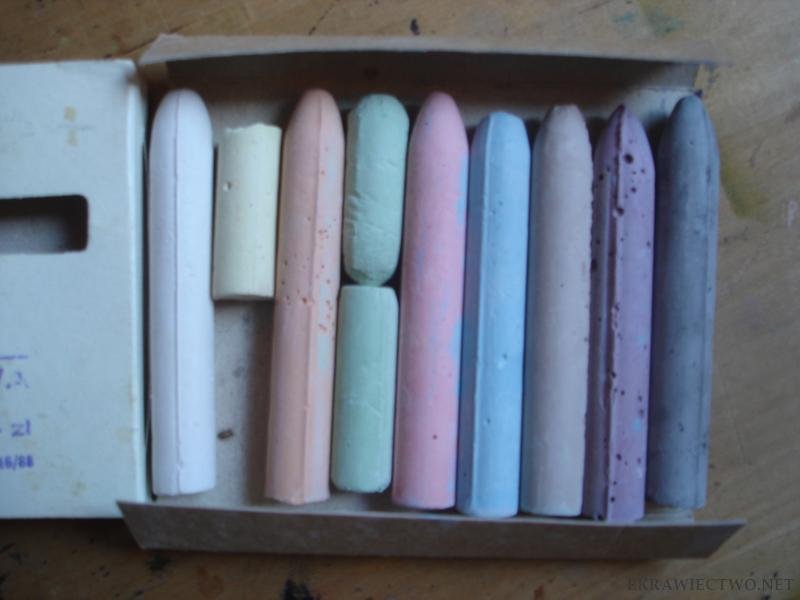

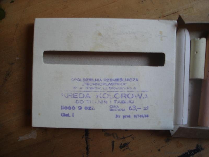

Wiele lat temu, jeszcze w mrokach ubiegłego wieku, kupiłem specjalną kredę do tkanin, ale użyłem jej zaledwie kilka razy. I tak sobie leży w szufladzie, czekając na archeologów... Widać po opakowaniu, że to jeszcze z czasów "etykiet zastępczych", czyli lat 80. Rzeczywiście do cienkich i miękkich tkanin się nie nadawała, bo ciągnęła i marszczyła, poza tym była słabo widoczna. Za to dość dobrze sprawdzały mi się zwykłe dziecinne kredki ołówkowe, tylko pod warunkiem, żeby były miękkie. Świetne były też kredki "bambino" ze spiekanego proszku, oprawione tylko w papierek. Ale gdzie to teraz kupić? Od bardzo długiego czasu używam po prostu cienkiego pisaczka i rysuję nim formy na odwrocie, przy czym nie prowadzę ciągłej linii, a zaznaczam tylko miejsca, gdzie linie zmieniają kierunek, albo kilka krótkich kresek na łuku. I wycinam formy tak, aby rysowane linie były na zewnątrz, czyli na odpadzie. Przyjąłem sobie wiele lat temu, że zostawiam 1 cm zapasu na szew i mam po prostu zakodowane, że szyję o 1 cm od brzegu formy. Jeśli zdarzy się, że zapas musi być inny - oznaczam go kilkoma kropkami dla pamięci. Na ciemnych materiałach często używam zwykłego długopisu, którego tusz jest widoczny pod światło jako lekko opalizujący. I to mi wystarczy. W wyjątkowych przypadkach posiłkuję się szpilkami, kiedy tusz może zaszkodzić w praniu np. doszytym jaśniejszym częściom całości. ________________________________________________________
