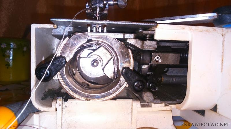

Witam. Zgłaszam się do was z takim problemem. mam maszynę łucznik 2008 wiktoria. i stała się tragedia nie pobiera mi dolnej nici. Rozebrałam maszynę czyściłam igle zmieniłam i nic. Mam wrażenie ze chwytak mija się z igłą.. Nie wiem jak to ustawić. a bez maszyny toooo bardzo smutno... a w okolicy brak chwilowo pomocy specjalisty..
Poszukaj w sieci opisów regulacji/ustawiania chwytacza w maszynie z chwytaczem wahadłowym. Marka maszyny w sumie nieistotna.

Przestawiony chwytacz albo wysypana zębtka znajdująca się na wałku chwytacza. Nie igielnica.

Na 100% też nie jestem pewny swojej diagnozy ale kilka razy miałem do czynienia z podobnymi maszynami i zawsze gdy chwytacz nie łapał nitki to albo przestawił się na zębatce lub ta zębatka ulegała zniszczeniu.
Obstawiam więc problem z zębatką ale głowy bym nie dał. Może okazac się coś innego,dobrze by było żeby użytkownik zamieścił filmik jak pracuje chwytacz względem igły. Ale do filmu trzeba wyjąć pierścień dociskowy chwytacza żeby była lepsza widoczność. |
