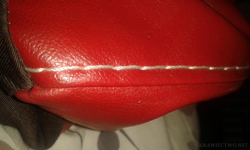

Znajomy prosił jako debiut żebym mu odnowił pokrowiec z pufy. Skaj czerwony ale posiada on ozdobny szew grubą nicią białą. Problem jest taki że nie umiem namierzyć takiej nici bo te co ja mam są cieńkie Czy może to taka dratwa ? Tylko czy spasuje do maszyny ? ;/ Postaram się się zrobić foto tego może uda się to uwidocznić. Dziękuję |

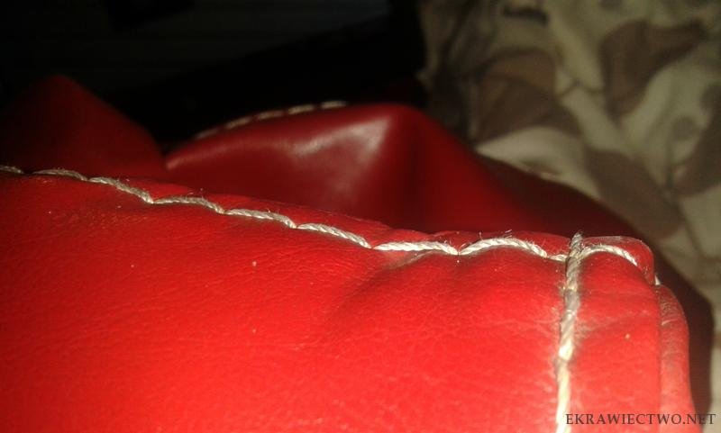

Dziękuję za pomoc. Poniżej są zdjęcia tego szwu, może pomoże. |
To może nawet nie być ścieg maszynowy, tylko ręczny, wykonany metodą siodlarską - specjalnym szydłem i szpikulcem. ________________________________________________________
Ja zakładając za grubą nić niewiele brakowało, a popsułabym nową maszynę (domową, ale tu nie o to chodzi, tylko co do jakiej maszyny można dobrać, żeby jej nie wykończyć) . Także, teraz już uważam. Na zdjęciu te nici są naprawdę grube. A maszynę z tego co widzę masz do szycia lekkiego i średniego. A jeżeli z H- tylko z podklasą do średniego i cięższego szycia, a nie typowo tapicerską. Ja nie pchałabym do niej takich grubych nici. Jeżeli masz instrukcję to zerknij, czy nie ma tam napisane jakie rodzaje nici można używać, bo szkoda maszyny haratać. Ja mam podobną maszynę, ale szyłam tylko nićmi do skór cienkimi i do dżinsu. Może ktoś szyjący na takiej Ci napisze coś więcej.

Zibiaszu mmstycha ta maszyna według specyfikacji producenta jest do szycia średnio-ciężkiego. Do szycia lekkiego jest DDl-8700A a do szycia tylko cieżkiego jest DDL-8700H i DDL-8700L. Iwi mam te nici są bardzo cieńkie. Te co są na pufie to tak 2 razy grubsze może Na siłę nie będę niczego próbować szkoda mi maszyny. Jeszcze na nią nie zarobiłem Dziękuję za rady jak uda mi się nici dopasować na pewno dam znać i pochwalę się efektem Jeszcze teraz miałem chwilke czasu i zapoznałem się z dokumentacją. Ja mam "bude" 8700 ale podzespoły są do 8700h z tego względu że to wszystko to samo a mam płytke transportową 3 rzędową a nie 4 jak przy lekkich i średnio lekkich. No i w dokumentacji jest wpisane 8700h. To tyle --- Ostatnio edytowane 2015-05-17 18:16:08 przez MezusEwuni --- |
