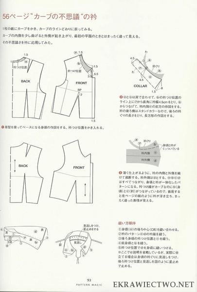

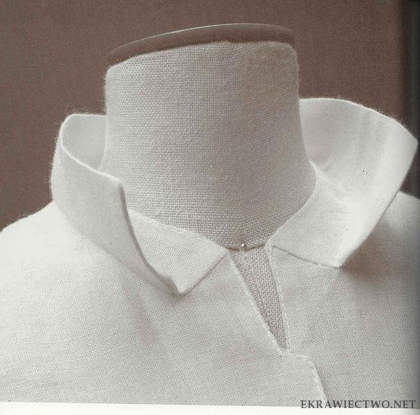

Tu widać konstrukcję.
Kołnierz stanowi jedną całość z czymś, co można nazwać "odwrotnością stójki" i jest wyodrębnione z części przodu i tyłu /zacienione na rysunkach/. Linia przerywana na rysunku samego kołnierza pokazuje, że na górnym brzegu jest złożony na pół. Wydaje mi się /bo słabo u mnie z japońskim Z rysunków wynika, że kołnierz wszyty jest wzdłuż jego nasady /linia przerywana na rysunku przodu/ i krótkiej skośnej linii widocznej na przodzie. Ania ________________________________________________________
